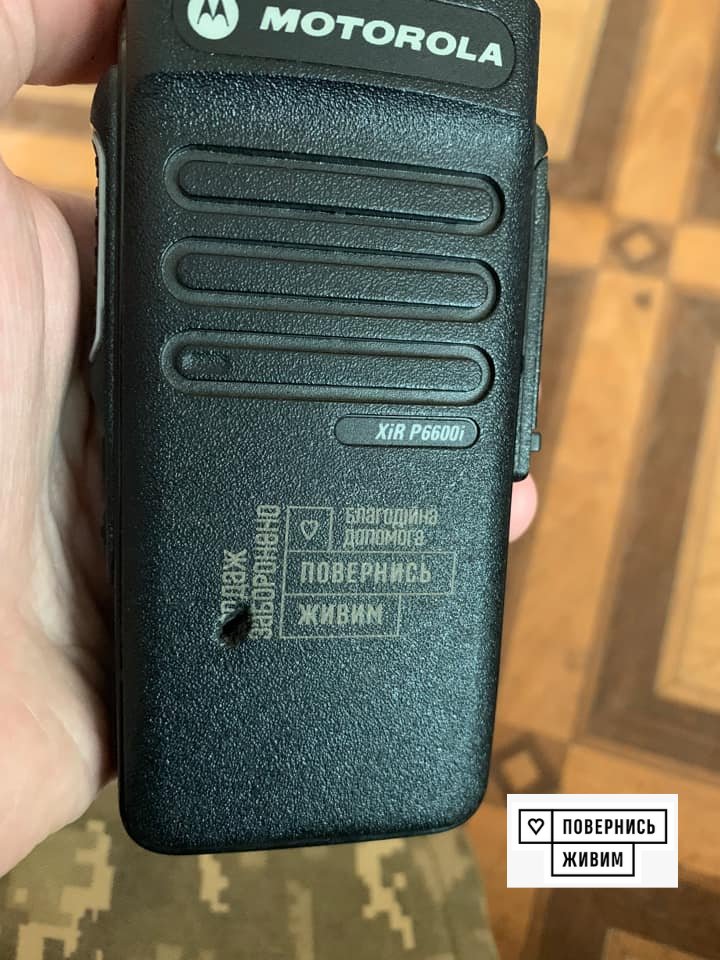

gera Posted - 11/14/2022 : 01:46:06
(照片是烏軍使用,由基金會捐贈,並且為機主擋下致命的破片)
軍規級耐候,防爆型,可遠端啟動或關停(人員受傷或陣亡/被俘/遺失的情況,增加我方通訊網的安全性),原則上仍是民用級近程無線電,
單具約600美元...
而寶峰便宜貨一支不到35美元.
台廠hora一支低階的約85美元.
如果要省錢的話,
班長與伍長都配一具台製民用機,做為單兵無線電使用(雖然只發到伍級).
排武器班的各組也是如此.
排長/副排,各配一支motorola半軍規機與一支台製機
連部與81迫砲排才配軍規跳頻無線電與motorola.
算起來,兩支motorola的價格就超過全排台製機一半以上.

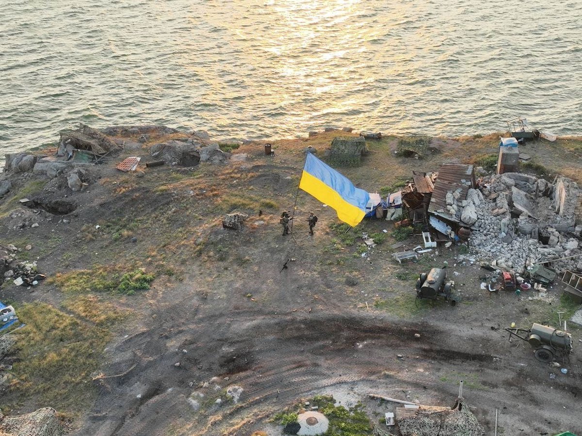

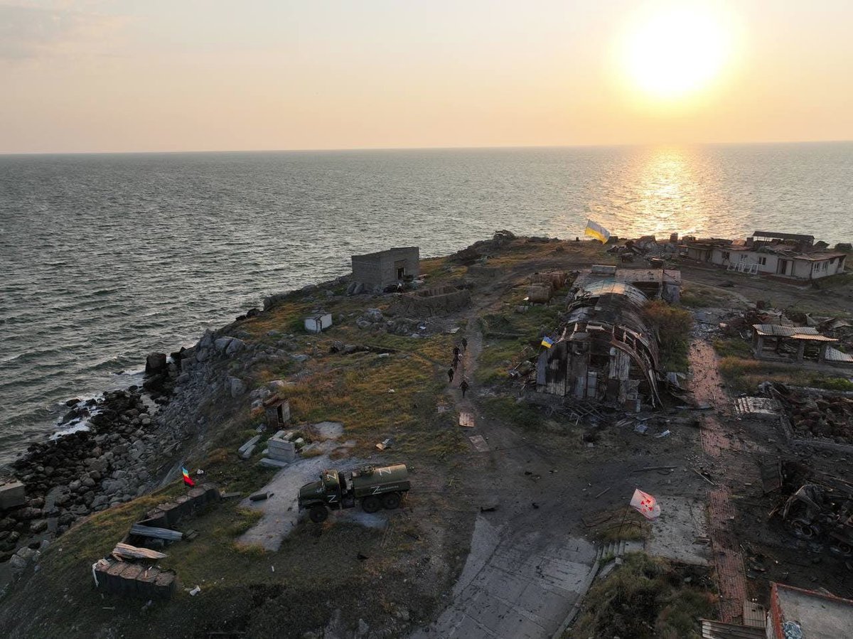

蛇島東北端建物群,混凝土建物都是烏軍原先留下的,
但要注意的是野戰工事,那是俄軍設置的,注意看.
