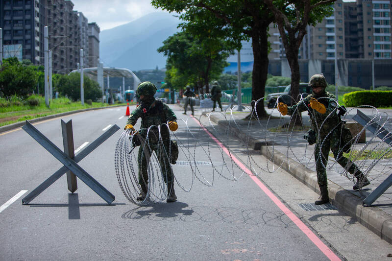

首批登陸上來的應該會有車和人,小毛有些粗淺想法,想請大家評論或提出更好的辦法。
在烏克蘭戰場常看到捷克刺蝟
https://zh.wikipedia.org/zh-tw/%E6%8D%B7%E5%85%8B%E5%88%BA%E7%8C%AC
用工字鋼焊接而成,這次在八里的示範壕溝那邊也有出現,不過似乎是用螺絲或鉚接,結構強度遠不能和焊接相比。不知道是不是為了事後好清理而這樣做。
蛇腹型刮刀刺網 Razor blade barded wire
https://www.ri-cheng.com.tw/serv2.htm
可以短時間阻止步兵又不影響我方射擊射界,需搭配地雷與機槍陣地使用。布置時高度不能太低,至少不能讓人一跳而過....
地雷陣
對人員,對甲車地雷
如果以海灘布置來看,海岸線上要放捷克刺蝟和地雷,海灘上要一層雷區一層刮刀刺網一層雷區一層刮刀刺網,後面還要有機槍陣地和迫砲陣地。
如果布置時間有限,刮刀刺網可以用器械或車輛快速布置,地雷可以用布雷車輛快速布置。唯有捷克刺蝟可能要搭配吊車和卡車一個一個安裝,可能要更早部署。
機槍陣地也有可能會因為過早布置而被岸轟破壞之可能,不妨考慮用重甲車輛配上機槍機動布置。像是裝甲卡車裝上機槍和榴彈機槍....或直接使用重戰車上的機槍。

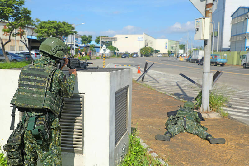

想要吐槽一下這種等級沙包工事幾乎沒有生存性吧....單層沙包,沒有加蓋...

想要吐槽一下這種等級沙包工事幾乎沒有生存性吧....單層沙包,沒有加蓋...不管是機槍機砲直射或是ABM或無人機都可以屠殺這類工事內的官兵.....另外沒有利用地形地貌,顏色突兀,造型突出,只適合擺拍?

這是22年,烏克蘭急造的捷克刺蝟.
1,它要足夠厚實,足夠重. 烏克蘭是用C型鋼急造,鋼材強度,整體重量尚可. 台灣用更輕薄的L鋼,強度重量更低.
2,結合強度要夠強. 烏克蘭是接觸面直接焊死,一體化. 把三根鋼條的重量與強度都結合在一起.
台灣六個面只用三顆螺栓結合,螺栓既吃剪力也吃拉力,一撞的話,肯定是螺栓吃不住力斷掉,直接散架.
3,如果可以,要考慮敵戰車的底盤高度. 捷克刺蝟主要是把自己滾入戰車底盤,利用戰車自己的動力,越前進就越把捷克刺蝟滾入,而抬高底盤,使戰車無法前進.
*正確來說,只用螺栓固定,
這使用戰車撞擊的力道直接傳導,雖然這是利用螺栓把工件結合,利用工件面的磨擦力去扛,但台灣的做法,也導致螺栓還是要吃拉力作用.
所以看看原則上是二戰型式的捷克刺蝟,它釘了那麼多螺栓,還刻意多焊出加勁板當接觸面,就是要抗拉力與抗剪力都足夠,才不會被戰車一撞或一壓就散架.
這純粹就是物理學與機械學的問題. 陸軍就用這種垃圾演戲,如果是我,我是絕對不會讓記者拍的,因為懂行的看,就知道這種虛應行事的捷克刺蝟屁用沒有.
並且更可以直接判斷,軍隊高層都是豬腦,不懂技術,也不懂物理學與機械學.
*正確來說,只用螺栓固定,

這種鋼刺蝟肯定是不合格,下面沒有水泥固定,人員兩位就能抬走,有推土鏟的車輛肯定也能推著跑,推測中間只用螺絲結合不是焊死,一整個擺拍用即視感阻絕器材,能夠快速組裝快速架設但是完全沒用的玩意.....如果小毛說錯了請用力指正....
