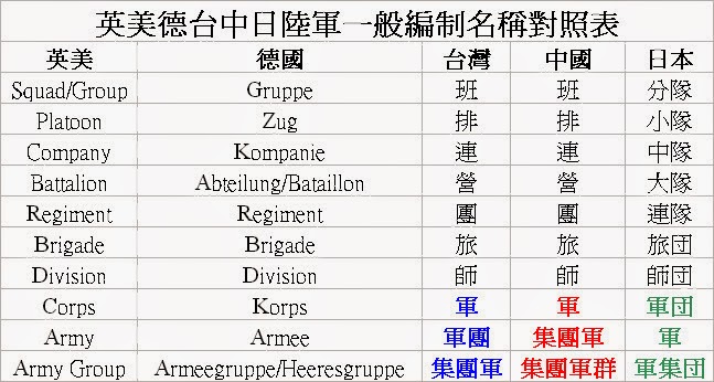

Posted - 01/26/2014 : 02:25:37 quote: Originally posted by MikeH
quote: 編制名稱問題新手常弄混,於是我做了這張圖:
挑個小小錯誤 班的英文是 Squad
感謝除錯,修正了。

Posted - 01/26/2014 : 01:18:48 quote: 編制名稱問題新手常弄混,於是我做了這張圖:
挑個小小錯誤 班的英文是 Squad
另外補充美軍裝騎及空騎單位的特有名稱
Troop 連 Squadron 營 (這陣子冷到手指僵硬 自己也打錯字 已更正)
=== 地下軍火庫 http://guns-mikeh.blogspot.com/ |
| sun |
Posted - 01/26/2014 : 00:55:27 quote: Originally posted by MikeH 軍是比師高一級的單位 對照美軍編制 應該是 corps army 則是軍團
一時誤植。 感謝MikeH兄指正! |
| 慎.中野 |
Posted - 01/26/2014 : 00:19:33 quote: Originally posted by ian125
要注意抗戰的時候國軍的軍與軍團跟日本是一樣的,也就是跟現在倒過來...
沒吧,像第一軍底下就轄師級單位了。
http://zh.wikipedia.org/wiki/%E5%9C%8B%E6%B0%91%E9%9D%A9%E5%91%BD%E8%BB%8D%E7%AC%AC%E4%B8%80%E8%BB%8D 國民革命軍第一軍
有一種可能是看到來自日本的資料,或者是翻譯時譯者弄錯沿用日本方面的記載。
---- 「我乃是根據個人一向仰賴的研究方法而得出結論。我的方法就是:道聽途說加上斷章取義,然後歸納推理,最後忘掉訊息來源,開始強詞奪理,堅持我所言就是既定事實。」 史考特.亞當斯,《呆伯特之黃鼠狼當道》

Posted - 01/25/2014 : 21:18:11 編制名稱問題新手常弄混,於是我做了這張圖: http://mariawl2014.blogspot.tw/2014/01/blog-post_25.html
 英美德台中日陸軍一般編制名稱對照表
各位以後又見到有人問這問題就請貼上面那個連結給他。
