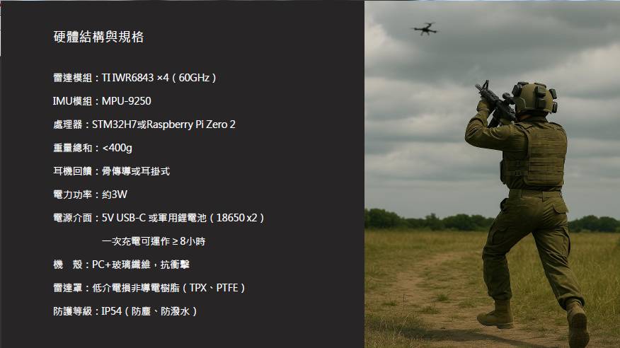

¥t¥~¦n©_请±Ð¤@¤U¡A§AªºPPT¬O¥Î¤°¤\°µªº¡A¥Í¦¨图细节还®¼¤£错ªº¡A连¤â«ü³£画对¤F¡H
Edited by - davidboy on 06/04/2025 12:00:20

PPT¬O¥ÎGAMMA AI¡A¦ý¬O¥¦¥Í¦¨ªº¹Ï§AµLªk¨M©w¡A§Ú¬O¥t¥~¥ÎDALL-E¡A¤£¹L¤]¤£¦n¥Î¡A
Ä´¦p§Ú¤@ª½­n¨D¤h§Lªº¸}­n©ñ¦b½ñªO¤W¡A¥¦´N¬O¤£²z¡AÁÙ¦³¨®«¬¤]¬O¡A¨S¦³¿ìªk©w«¬¡A
¨C±i¹Ïªº¾÷¨®²Ó¬Ý³£¤£¤@¼Ë¡A³o¬O¥Ø«eAI¥Í¹Ïªº³q¯f

¤£»Ý­n贴这¤\¦h¡AFMCWªº±´测¨¤«×¥i¥H达¨ì120~180¢X
§A们¥x湾产ªº¦Û¦æ车¹p达¡A¤@颗´N¥i¥H¦u¦íµâªá¤F¡C
