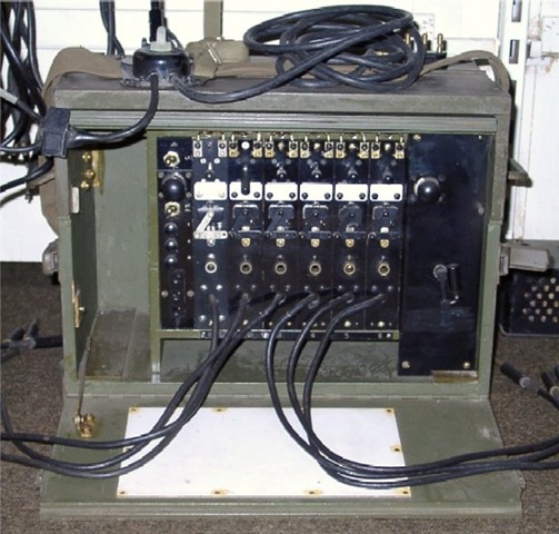

台灣就是補保體制很爛
當初交換機還是木頭的
80幾年當兵時
通信官不知道去那邊申請一個下來,二戰交換機來用
裝備EE8....真想哭
圖中裝備就是
Edited by - cph0516 on 11/12/2017 00:29:53
