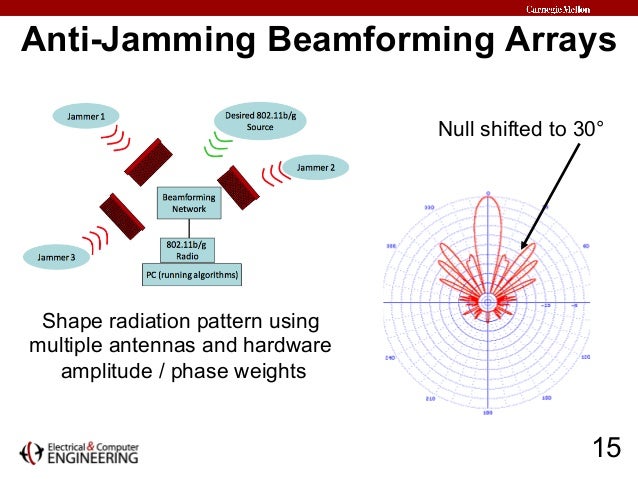

GPS接受器的Pattern根本不是你說的那樣。 抗干擾GSP接受器是未來智慧車輛必備的東西, 一堆公司都在搞, 隨便找圖就一大堆:
https://dataedge.ie/product/gsp-dome-anti-jamming-device/
相對簡單的2天線模式:
http://gpsworld.com/gnss-systemsignal-processinglow-complexity-spoofing-mitigation-12366/
另外的2天線模式:
紅線是干擾訊號, 綠線是GPS訊號, 接受GSP訊號的主瓣根本不需要像雷達那麼筆直漂亮, 因為根本不需要精確測角度, 反正每個GSP衛星都有獨特訊號, 能收到訊號就好, 所以要做Null沒那麼複雜。
https://www.researchgate.net/profile/Jiyun_Lee/publication/51873593/figure/fig1/AS:213972595810304@1428026450460/Illustration-of-the-functionality-of-our-GPS-SDR-for-processing-a-four-elememt-controlled.png
相對簡單的2天線模式:
另外的2天線模式:
4天線CRPA
http://gpsworld.com/emergency-responsechallenged-positions-10504/
更複雜的多天線模式。
https://web.stanford.edu/group/scpnt/gpslab/pubs/papers/Mcmilin_IONPNT_2015_Anti-Jam_final.pdf
史丹佛的paper, 給飛行器用的(反正飛機在空中, 衛星在太空, 所以任何來自地面的訊號都可以設定是干擾源, 直接Null掉地面角度來的訊號)
圖自己進去看
http://gpsworld.com/anti-jam-technology-demystifying-the-crpa/
抗干擾GPS的科普文
紅線是干擾, 藍線是GSP訊號。
左圖是對抗1個干擾源, 示意圖是說對抗單一干擾源, null可以做得很好。
中圖是多個干擾源
右圖是說干擾源太多, 所以改變做法, 向衛星方向增Gain(但可以判斷需要極短的時間差切換4個方向, 因為需要至少4個GSP訊號源來定位)
你仔細讀讀文章就知道.人家說魔鬼藏在細節��.
就算你能找出這些漂亮的圖型,但是你也做不出來.
那些是美帝做出來的東西,我們是要打美帝嗎???
你是腦子燒壞了嗎?
我們要干擾的是左岸或是俄國貨.
要是這麼容易就做得到,那美帝還管制個屁???
我告訴你,就算你去研究十年,也未必做得出那種等級的東東.
而且我們要干擾的是炸彈和飛彈,這些玩意能裝Anti-Jam的空間有限,
憑左岸的半導體和晶片能力,還不足以開發出那麼小的裝置.
而且位置稍微不對就會受到干擾.
我是完全不擔心你post的那些文章,就算你看了也沒用.
反正你是搞不出來的.
