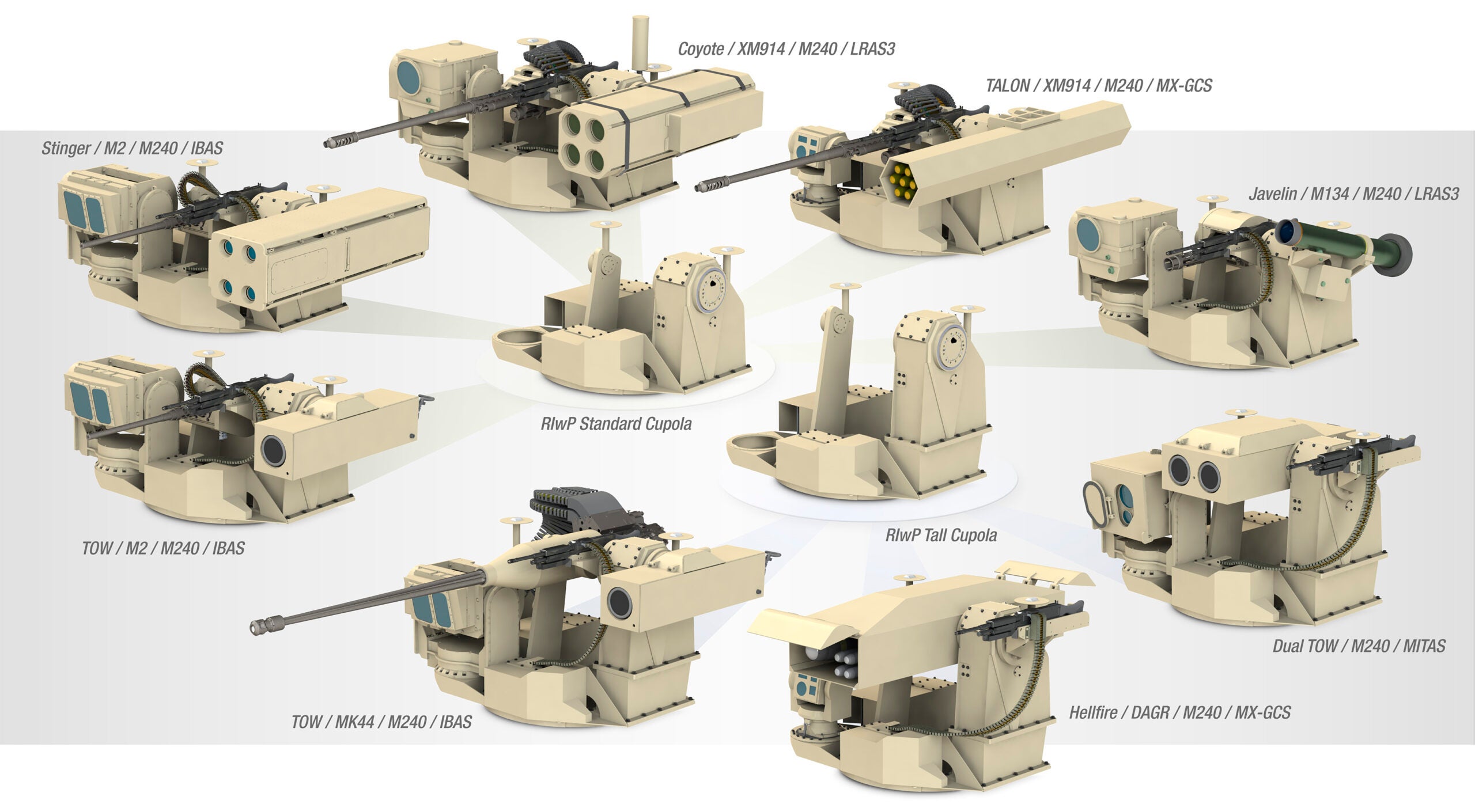

這算是延續之前81mm步兵戰鬥車砲塔的追加想定。
主要構成是moog 的RIWP模組化遙控武器站再加上一個81mm迫榴炮的砲塔。
先說一下RIWP的特色,除了飛彈火箭之外,模組化的槍與砲都能在槍塔內補充彈藥,人員不用露頭露臉增加危險。
再說一下81mm迫榴炮的部分,步兵戰鬥車的機砲機槍一般都提供數十公尺到兩三公里之間的射程,大於這個距離的目標目前大概只有拖式飛彈,SPIKE飛彈與2.75吋火箭等等才能有效攻擊。加上81迫榴炮就可以提供一種近達數十公尺,遠達六公里或更多的高角度攻擊方式,雖然射速不及機砲機槍,但是可提供持續火力壓制或是一定程度的精確打擊能力。近距離配合特殊彈種也能直射當作步兵支援武器執行破障破甲或是人員殺傷縱火雲爆等等特殊攻擊。
組合方式:
下方是有人的81mm迫榴砲砲塔,是比較扁平化的設計。上面是RIWP的遙控武器站。
根據目前網路上找到的照片來看,RIWP很輕,JLTV都能裝上,所以假設使用的是輕量化的81mm砲塔,整體重量應該也能符合大部分15噸以上的步兵運兵車或步兵戰鬥車的安裝與使用。

12671 Posts
Posted - 09/19/2019 :  09:35:28  會員資料  Visit 小毛's Homepage Send 小毛 a Private Message  引言回覆
這一系列的想定是想要突破俄系的BMP3在西方陣營缺乏相對應的設計,之前那個想定是81迫砲與鍊砲採用同軸方式,這一次則是分開使用。
RIWP的設計理念我覺得很棒,只是沒有查到售價的部分,畢竟那些什麼拖式飛彈標槍飛彈的光電觀測瞄準裝置應該不便宜,不過好處也很明顯,要能打拖式那至少也要能辨認三公里以上的目標吧,解析度不要太差,作其他用途也會比較夠力(如提供迫砲射控資訊,機砲射控,火箭射控等等)。
另外我前面也提到了,這兩個想定就是給運兵車與步兵戰鬥車用的,基本上是希望每台車都配一個。所以一個步排四輛車,一個連三個排不算連部就會有12門81砲,連部可能還有兩到三門120迫砲。就算只看步排,四門81迫榴炮可直射可曲射,配上RIWP上面的直射機槍機砲,還有飛彈火箭可選用,步兵單位所有遇到的目標都可以充分應對。
貼一個各種組合的示意圖:
https://www.army-technology.com/contractors/electronic/moog-inc/attachment/moog-riwp-system-platform-3/
