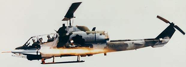

Posted - 12/24/2019 :  12:03:54  會員資料 Send oneeast00 a Private Message
直升機打小牛很難找嗎??
01:55
https://youtu.be/HeLgLsM0eKg
還掉樹梢?用的是 國軍倉庫裡面放40年的老虎機備彈吧...
在下可是主張陸軍自己掏錢買新彈...
眼鏡蛇打小牛老美早玩過 ,還真沒聽過掉樹梢失敗...
https://www.naval-technology.com/projects/ah1w-supercobra-helicopter/attachment/ah1w-supercobra-helicopter5/
Edited by - oneeast00 on 12/24/2019 12:32:45
Posted - 12/24/2019 :  12:48:26  會員資料 Send LUMBER a Private Message
眼鏡蛇都是搞俯衝的一擊就跑戰術喔....
voidmagia
2181 Posts
Posted - 12/24/2019 :  14:09:49  會員資料 Send voidmagia a Private Message
所以你是說眼鏡蛇沒有懸停樹梢攻擊的戰術?別瞎扯了

Posted - 12/24/2019 :  16:38:35  會員資料 Send 冗丙 a Private Message
直升機打小牛很難找嗎??
01:55
在下可是主張陸軍自己掏錢買新彈...
那張A機是實驗機,看空速管
而卡曼看片子速度很難判斷多少,但是高度對A機而言頗高,而小牛有往下掉一點高度
Edited by - 冗丙 on 12/24/2019 16:44:15

voidmagia
2181 Posts
Posted - 12/24/2019 :  23:47:36  會員資料 Send voidmagia a Private Message
一般介紹眼鏡蛇都有提過
陸軍阿帕契跟眼鏡蛇的不同戰術差別
至少在阿富汗戰役時都有別用懸停這種聲音
小的見過只有在三軍演訓時懸停射擊
日本自衛隊皆然
但講到主流戰術都是這種薄皮機沒有懸停命
懸停的目的在於讓命中率好看一點而已
眼鏡蛇能不能用小牛是一回事
地獄火用慣了其實也沒差
差在眼鏡蛇的裝備讓地獄火需不需要O機支援
那是你從根本上就誤解你到底看到什麼...
美國陸軍和陸戰隊的差異是在「近接空中支援」上,但是反裝甲乃至於戰術飛彈攻擊上,兩者基本上都是遠遠的利用障礙物,找空檔升起發射飛彈。你們看到一些講陸軍在伊拉克吃虧的戰例就以為兩者所有作戰都不一樣,那是不求甚解的結果
voidmagia
2181 Posts
Posted - 12/24/2019 :  23:53:05  會員資料 Send voidmagia a Private Message
直升機打小牛很難找嗎??
01:55
在下可是主張陸軍自己掏錢買新彈...
那張A機是實驗機,看空速管
5000英尺發射會下跌很正常,因為發射傾角零度,目標又在下方
但是一般攻擊直升機低空發射,派龍架都會自動傾斜一定角度,並不會出現那種情況
