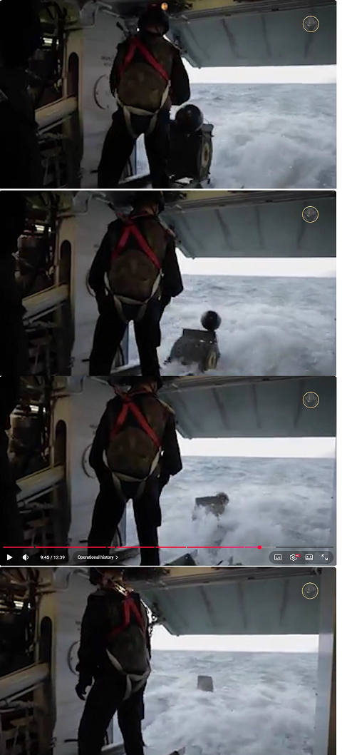

Posted - 06/27/2026 :  07:56:36  會員資料 Send ki1 a Private Message  引言回覆
近日大雨,有人拍到的魚球往上游影片,
或許就是布雷艦設計失敗時會發生的事:
https://www.threads.com/@carola_ccy/post/DaCMKrHkdC8/media
4326 Posts
Posted - 06/28/2026 :  01:22:38  會員資料 Send oneeast00 a Private Message  引言回覆
現在艦載水雷是500kg起跳 比重遠大於水,
主流的外形是圓柱/圓錐體 且表面明顯不平整
拿明顯比重小於水的光滑球體說事(籃球還是林前上尉 游泳叛逃特地找的工具)
比重 , 外型 都天差地遠
是想繼續發揚 閣下“萬事非找特例硬凹”的光榮傳統嗎
前面一直鬧那麼久
是不是都忘了水雷本身就有定時保險(~x天)的功能
雷撞船尾的事故風險 不會比射擊40mm槍榴彈炸到自己的機率高 (有延時觸發保險)
Edited by - oneeast00 on 06/28/2026 01:57:12

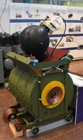

7040 Posts
Posted - 06/28/2026 :  13:32:38  會員資料 Send ki1 a Private Message  引言回覆
比重 , 外型 都天差地遠
圓柱形又不平整的東西(PM-90沉底雷),被從芬蘭布雷艦丟下去後還漂了一陣子
(非常明顯的尾部水流或許貢獻不小)
https://youtu.be/0jvmFw_1KqA&t=578
https://reservilainen.fi/da-group-heratemiinojen-huipulla/
再考慮數量的話,主流的外型可能長這樣:
丟下去後會先浮起來,然後咕嚕咕嚕
https://youtu.be/Uc3F7b0JlNE&t=45
https://youtu.be/NDp0iRlVBd8&t=39
下半部咕嚕咕嚕的同時還有個重錘(綁住重錘的纜線長度就是設定的深度)
,重錘碰到海底時停止放纜,剩下的長度就是水雷離海面的深度,
這之間水雷如果被尾部的水流拖著走,就代表深度會比設定值淺,可能會炸到自己人的
Edited by - ki1 on 06/29/2026 20:42:06
