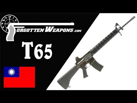

Posted - 08/22/2023 :  13:07:03  會員資料 Send 慎.中野 a Private Message
https://youtu.be/Iap1d47knmI
Taiwan's Retro Gas Piston AR: the Type 65
Forgotten Weapons介紹台灣T65步槍。片尾有試射。
影片中也有提到,這並不是原裝的T65(全美國據信只有兩挺原裝T65),而是(推測從中南美洲)進口零件包,加上美國國內的再製下機匣製成的再生T65步槍。而且是非常舊型的T65。
就片中所述,Ian好像是自掏腰包買了一挺這款再生T65。
既然這是我們熟知的T65,它當然就有老舊護手鬆動的問題。XD
其他部分大致就是個活塞AR。緩衝機老化也是正常現象。
另外一個早期AR/T65上的問題在片尾試射也有反應,就是沒有排莢口反射塊,所以用左手射擊時排出彈莢會直接打在射手臉上。(這對早年會強制訓練左撇子使用右手射擊的軍隊來說不是問題,後來的版本才獲得改善)
其他一些片中提到的早期T65問題如護手會過熱等等,都在後來的T65K2跟T91上頭被改善了。
4889 Posts
Posted - 08/24/2023 :  05:13:31  會員資料  Visit MikeH's Homepage Send MikeH a Private Message
T65 光是殘缺不全的零件包 就要一千多鎂
動手難度還有點高
CWP228
139 Posts
Posted - 08/24/2023 :  09:01:24  會員資料  Click to see CWP228's MSN Messenger address Send CWP228 a Private Message
動手難度還有點高
其實也沒有那麼難。最大的困難點是把準星座裝上槍管還不能裝歪。還好現在市場上吹起一股復舊風,M16A1版的槍管不難找。把原本的準星座拿掉後重新挖準星座插銷花了些時間,還有就是零件的除鏽。槍耶穌那把看來是有整個重新作過表面處理,那個特殊刻印的下機匣(還是復刻類似M16A1的版本)要價599鎂,敝人沒錢用Brownells的BRN-16A1充數。
