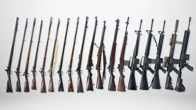

https://x.com/USMC/status/1941527515614363756
(原連結內有大圖)
美國海軍陸戰隊250年來的勤務步槍(Service Rifles)。

所以現在M27是老老實實在當"自動步槍"? 還是被陸戰隊當步槍用?
至少從今年的Iron Fist 2025演習的公開影片來看,陸戰隊還是在使用M4步槍,跟M27混搭。
