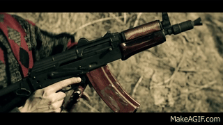

用防塵蓋卡住槍機這回事還有一款自動步槍也使用,就是AK-47。
AK-47處在保險狀態時防塵蓋會卡住槍機拉柄讓其無法往復擊發。
不少現代槍客對那個兼任射擊選擇桿的保險撥片抱持反感,認為不能在手指放在扳機上的狀態下快速撥動。
但其實那設計在防止手賤天兵或放縱老兵走火上非常有效,而且從遠處就能一眼識別槍械目前是否處在保險狀態。
