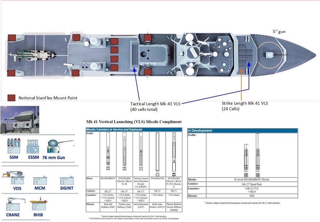

如附圖
https://ukdefencejournal.org.uk/canadian-type-26-frigate-order-back-on-track/
發現這個超古老的舊版加拿大CSC提案圖
搭載64管mk-41
當然64管vls的type26沒啥好稀奇的 BAE回應奧客的提案版都有96管VLS呢
這圖有趣的是武裝佈置跟實造的英版26比較相像 都只有B,C跟Q三個炮位(?)搭載VLS
不像96管案吃盡模組艙容積兌換VLS
而且附圖的64管全部都是mk41而不是用單發裝camm或單發essm灌水
兑算總容量相比英版26多很多 佔用甲板卻差別不大(艦舯兩隻天線座需要遷移)
這個提案版有可行性嗎 或只是簡報人員P圖而已?
疑點1 實造船B炮位是縱向佈置的六聯CAMM 個人一直很好奇B炮位佈置戰術MK41的可能性
疑點2 實造船Q炮位也是佈置六聯CAMM 圖例的提案是最大化Q位的MK41座數
因此把天線基座都移走了 按照26的體積應該不難 只是電磁佈置跟上層建築體要重算
個人好奇的點是這種camm座夠不夠戰術MK41使用
原設計似乎只有兩層甲板深(建築露天一層加建築內一層 共兩層甲板深 沒有用盡建築內高)
