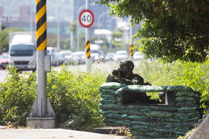

台灣到處都是現成掩體碉堡? 你確定檳榔攤鐵皮屋擋得住5.8mm?
真要是處處有掩體 , 為何還需要路口沙包陣這樣戲碼?
戰甲車本質就是移動的步兵掩體選項
多一輛雲豹, 多一輛鐵騎, 至少能減少下圖的路口蠢事….
真以為到處都有水泥房子適合當陣地?
沒戰甲車, 窮到 只剩防彈大問號的沙包就好棒棒?
