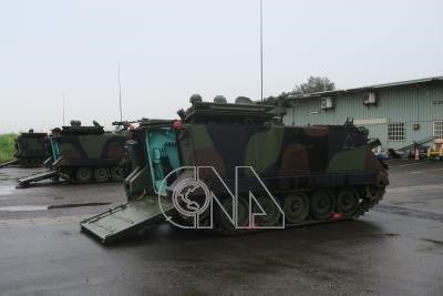

聯兵旅沒使用車載迫砲?這樣能搭配M1戰車作戰? 或是測考只使用地裝迫砲?
https://def.ltn.com.tw/article/breakingnews/5432596
269旅不只有M1A2T!迫砲手需3分鐘架好基準砲、15分鐘準備開火
自己找資料, 別當伸手黨很難嗎
國軍裝甲部隊承襲老美
一直都是步兵迫砲裝在開頂APC上充當迫砲甲車,
也和老美一樣要求 迫砲組保有車外打砲的訓練….
所以那套電動砲座根本不太可能買
因為光是下車打砲就做不了….
嘔門國軍應該不想學老美一車兩門砲
269旅120迫砲車 CM22
https://army.mnd.gov.tw/Article/Index/7210
https://www.phototaiwan.com/Product?ImgID=20250710003600&ImgSubID=202507100036000000
269旅 81迫砲車 = CM23
https://www.ydn.com.tw/tw/News/ugC_News_Detail.aspx?ID=507639
就連老美陸軍 照樣有車外打砲的項目 ,
有誰會認為老美用不起迫砲甲車?
差別在於老美沒有81迫砲車
老美120迫砲甲車車組下車只需要搬81砲
https://www.army.mil/article/243395/mortar_systems_keep_pace_with_modernization_efforts
https://www.army.mil/article/289666/the_evolution_of_mortar_capabilities_how_enhancing_81mm_mortars_is_shaping_modern_warfare
