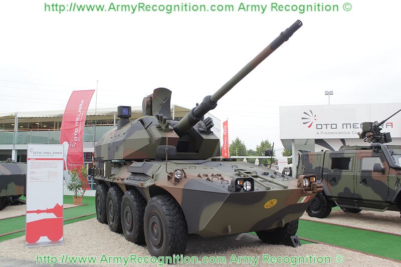

第二張照片的龍式其實也只是第一張照片裡的現代版,取消了獨立的搜索雷達,並把照明雷達移往前面而已.
我很喜歡龍式的設計,這砲塔加上新開發的76mm導引對空炮彈,有潛力搞成防空/戰防/自走砲三種用途合一的系統.
陸軍可能不適合這樣搞通用,但對小單位的海陸來說拿來汰換M41輕戰車/榭樹飛彈車/M109A2自走砲三種裝備正好.
要取代自走炮可能不行,通常的76炮的炮彈裝藥才0.75kg而已,
裝船上因為空間大載量大所以當岸轟用還可以用高落彈數取代。
但是要是上陸了,那當自走炮用的話彈頭威力不夠,又不能用高射數取代,因為車載不了那多炮彈,補給會變成惡夢。
用這個去當自走炮的話,迫炮的表現都會比它好,更不要說是一般的榴炮。
畢竟海陸的M109A2就那麼點,我的想法也只是兼差,讓防空與戰防單位必要時可以幫幫忙火力支援,有LVT5的短管105榴砲的威力就夠了,龍式的炮塔搞得很大除了整個機構小不下來以外,也讓裝彈數不至於太低.
