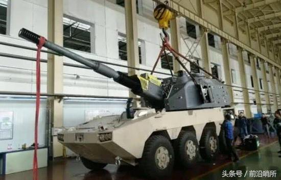

你如果要追求有砲塔的設計當然會有問題,但是如果是要追求像類似卡車砲之類的設計,只是再多一點裝甲,以雲豹二代的基礎設計也不是不可能,類似的例子有這個:
hwyxgd Posted - 10/31/2018 : 00:12:27
这是另一个厂家的底盘。
土共陆军装备很多这�岸洵�竞争的看上去差不多的兄弟版。
zfss Posted - 10/30/2018 : 22:09:18
Originally posted by hwyxgd
价格不清楚,技术指标和底盘性能要求差距极大。
整车必须非常紧�丑A设计和制造要求都非常高。
云豹的尺寸和承载能力就不要想了 过于偏窄偏高
09式雪豹8-8这两项都比云豹略大, 但是共军为了搞这个155.还是要用另一款承载能力更大的8*8底盘
我觉得还是09系列的底盘,这个系列底盘变形很多
