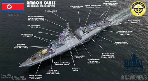

1.DDG-1000設計為155和57各2,但實為155和30各2
->如果因155失敗拆砲,且砲力重要,則可恢復57mm砲,但並沒有
2.在這些「周邊國家」輻輳的他國海軍,正好以行動說明艦砲的裝飾品屬性:
人肉操作的二戰式敞開砲架顯然在認真一點的衝突中無甚用處,
實質上的主砲是30mm機砲
https://i.meee.com.tw/AKoxjAw.jpg
