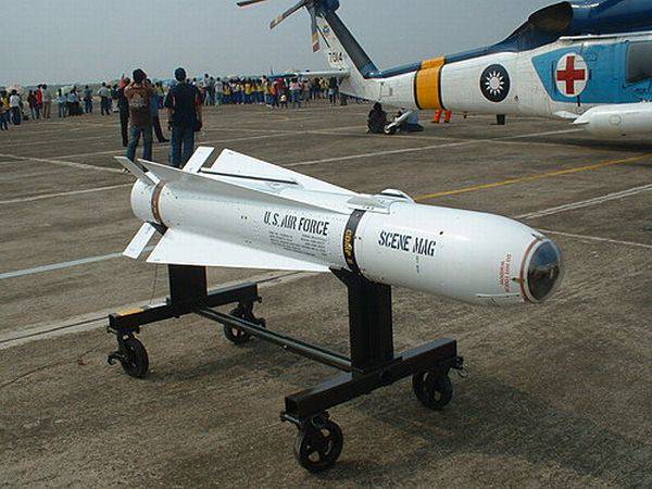

2-1. 一同被拍到的還有 AAQ-33 sinper pod
這是老美活用 JDAM / JSOW的戰術
因為上兩者射程不長 , 用於敵縱深防空圈戰略目標會吃力
但搭配AAQ這個大號望遠鏡 就可以改接戰相對安全的前線的半機動戰術(隨機)目標 (砲兵, 防禦陣地)
讓F-16自己看到什麼隨機目標就直接精確炸什麼 , 彌補射程範圍不足的缺點
對台灣而言 JSOW挑戰 大陸本土防空圈很不現實
但搭配Sinper改以台灣沿岸的半機動隨機目標 (已衝灘一時難以機動的敵艦 )
相對於
反甲飛彈/無人機/戰車 殺傷力薄弱(對於>500噸艦) ,
傳統砲兵 MLRS 殺傷力分散 難以一擊滅敵
ATACMS 完全依賴外界情報座標
配備JSOW的F-16算是自長眼睛專門獵殺硬點目標的大號精準榔頭
2-2 另一種可能
台灣拿到的JSOW 有data link
AAQ鎖定慢速目標後 可透過持續更新座標的方式引導JSOW打船
由於 JSOW是打座標 , AAQ看到就能打 有效射程會比 雷射 Paveway 還長, 殺傷力還遠勝小牛….
