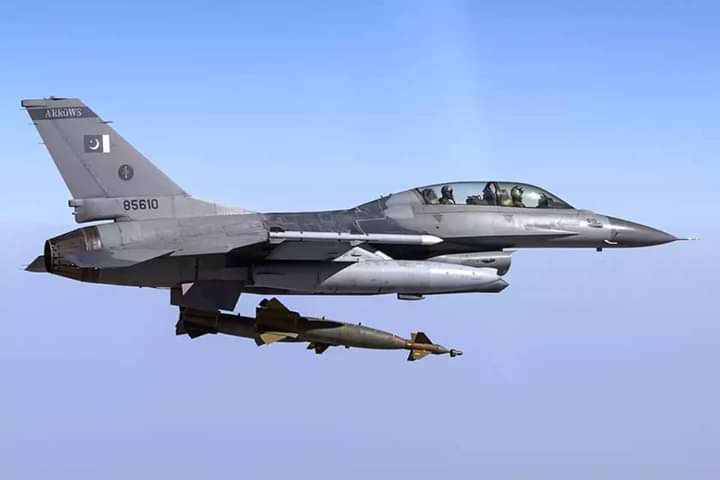

多年來一直疑問: F-16一個 3/7掛點 : 可以帶 1 顆 2000Ib (907 kg) 炸彈 或是帶 3 顆 500Ib (227 kg) 炸彈
1.問題: 以對艦(4000噸~8000 噸LST)效果來看. 1顆2000Ib炸彈 vs 3顆500Ib炸彈同時射擊 假如都全部命中.何者的毀傷效果最好???

3.實例: 雖然不少人第一直覺是.單一大目標由 重磅炸彈處理... 但是 軍方操演經常可以見到 複數500Ib無智能炸彈 同時砸一個目標.... 例如下圖扔出6顆500Ib炸彈的掛架(*2).其實也可以改掛2顆2000磅炸彈
