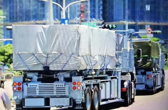

菲律賓德國買提豐是太傻?
有個貨櫃外殼好處是,不用時偽裝良好,可以提高承受雨雪日曬日夜溫差之能力,甚至可以多層堆疊好屯好藏。
沒有打開發射器前敵人空中偵測可能也分辨不出來是真貨櫃還是假貨櫃。
拖曳平板車好處是妥善率不會被拖車頭綁死,但是需要平面停車空間,敵人空中偵察很容易看出是飛彈發射用,你行軍途中被獵殺的機會大增.....

菲律賓德國買提豐是太傻?
小毛兄猜猜这下面是神马
不过,好像完全没有难度哎

1,除澎湖馬公外,諸外島港口皆無能力停靠1萬GT以上的船舶.
2,島小路也小,各島上車輛大小有其限制.
3,貨櫃可以貨船運送,吊上外島港口運用. 但無法使用貨櫃車頭車板在島上直接拖運. 可以在空櫃的情況下,由貨車運輸.
4,雄二/雄三貨櫃化可做. 但有代價. 櫃本身為特製,需強化,並且要隔熱防燄排燄等,貴很多. 它只是長的像貨櫃,呎吋像貨櫃,的武器專用承載櫃,與貨櫃沒有什麼關係.
優點自然是高度偽裝化.
缺點是:強化貨櫃皮本身是額外重量. 彈藥再補充麻煩. 發射中隊需要為此配備專用的貨櫃叉車等額外支援器械.
*譬如說雄三櫃本身重會超過20噸,雖然仍低於40呎櫃的27噸上限. 但除非發射出去,或在基地把飛彈拆出來,否則它都會這麼重.
並且就算把飛彈打掉,它還是有十來噸重. 所以需要專門的叉車支援(比較快),或是找至少吊30噸的起重機.
Edited by - gera on 07/17/2025 03:40:52
