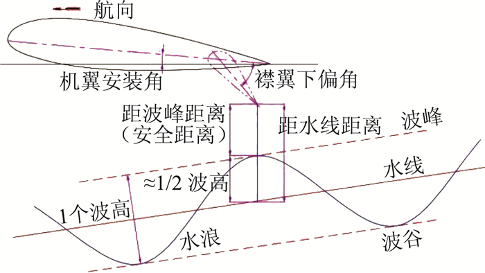

水空並用的東西耐海力都不要太期待,一是"同噸位"船隻本身也都很差,而比起船,能在水上安全起降的傢伙重心更高,穩定性更差;二是離海前後的效應很難抓,這一段算是少人玩的跨學科;三是最要命的,你會發現高海象起降的飛行要訣就是滑跳短場起降,甚至極短場起降要訣,所以日本US-1當初是測過100公尺以內起飛的......
2000年后这条赛道已经快没人了,讨论世界第几是自欺欺人。
问题是我们在水上飞机上积累太薄了,特飞所当初方案设计的时候实力不足不敢上吹气襟翼。AG600到AG600M已经推倒重来一次,如果想�}击3米抗浪,很可能还要再推倒重来,从项目管理的角度,就压力太大了。
被自然法则教育了才明白,日本US-2采用吹气襟翼是有道理的。后缘增升装置偏转后的最低点距水面的安全距离是两栖飞机设计的一个重要约束参数。而吹气襟翼不用很大的偏转角就能获得足�{的升力,基本不受约束,确实是目前技术条件下的最优选择。

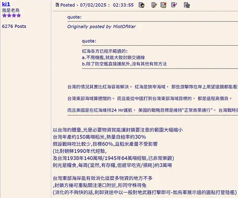

a.4,620,108噸玉米,平均每天約1.25萬噸
b.1,291,194噸小麥,平均每天約3500噸
2,629,171噸黃豆,平均每天約7200噸
玉米是小麥的好幾倍, 你確定台灣進口那麼多玉米, 是給人吃的, 不是給豬吃的? 這明顯不符合台灣人的日常食物習慣。 黃豆更明顯是食品加工需要的, 不是“必須品”。
戰時必須品不是這樣算的, 基本上就是確保熱量的來源, 稻米和小麥兩種, 其中小麥粉應該是最符合戰時運輸效率的。
台灣稻米自給率很高, 一些進口是因為WTO等貿易平等需求, 另一部份的熱量需求被麵包(進口小麥)補足, 戰時是只有這點才需要確保。
最低肉類需求, 就算美國二戰當年也是大量吃SPAM, 罐頭肉就很適合空投, 小漁船運輸等各種“偷渡”模式, 這就比較難封鎖。
台灣只靠自己的稻米, 就可以維持人口80%的熱量來源(一些文章甚至說90%), 這就已經減少很多問題了
沒有給豬/雞吃的玉米/黃豆(以及給人吃得油),人吃的稻米還要多一大截
台灣的稻米不可能維持所謂「80%的熱量來源」
生米每公斤3500大卡,每人每日2000大卡的話約0.6kg/人/日
2000萬人只吃米的話,每天約1.2萬噸,每年約440萬噸
,和近年120~150萬噸的年產量差距極大,加上進口小麥亦仍有明顯差距
每人每天0.2罐SPAM(340g/5)的話,每天400萬罐SPAM(1360噸),
至少是18架次C-17或兩艘搶灘的LST(這還沒算層層包裝需要的重量)
戰時必需品已在稍早計算過:
12650 Posts

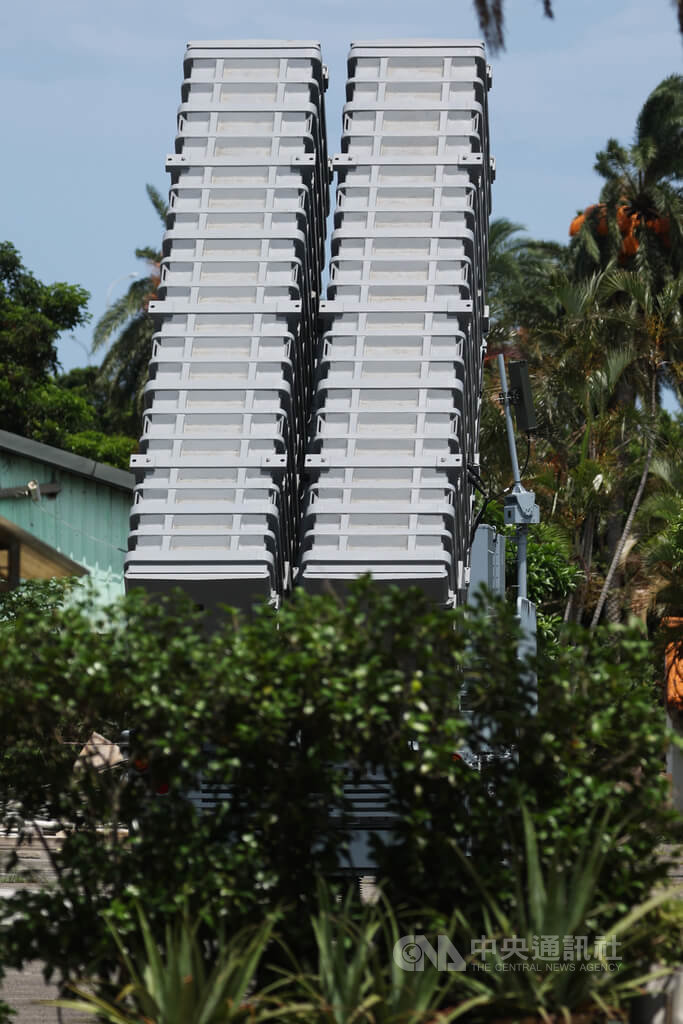

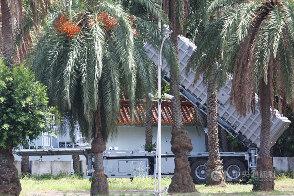

LCC-1高雄艦在6月份還是有持續出海測試,可以看到海劍羚發射箱有多管是空的,有可能是在執行多目標射擊測試。
另外用艦上人員身高和雷達塔的相列雷達相比較,這部雷達的天線陣面應該不小,似乎有3.5公尺X3公尺。
https://youtu.be/0tpMpJqZNMs?si=Eth9AyicUr3rul5E
7756 Posts
Posted - 07/15/2025 :  17:35:39  會員資料 Send gera a Private Message
雄三ER?
外國網友稱發射箱有更多的加強肋(從頭到尾21肋).
箱側的水平肋是三條,底下雄三是兩條.
雄三,18肋.
Edited by - gera on 07/15/2025 17:39:33

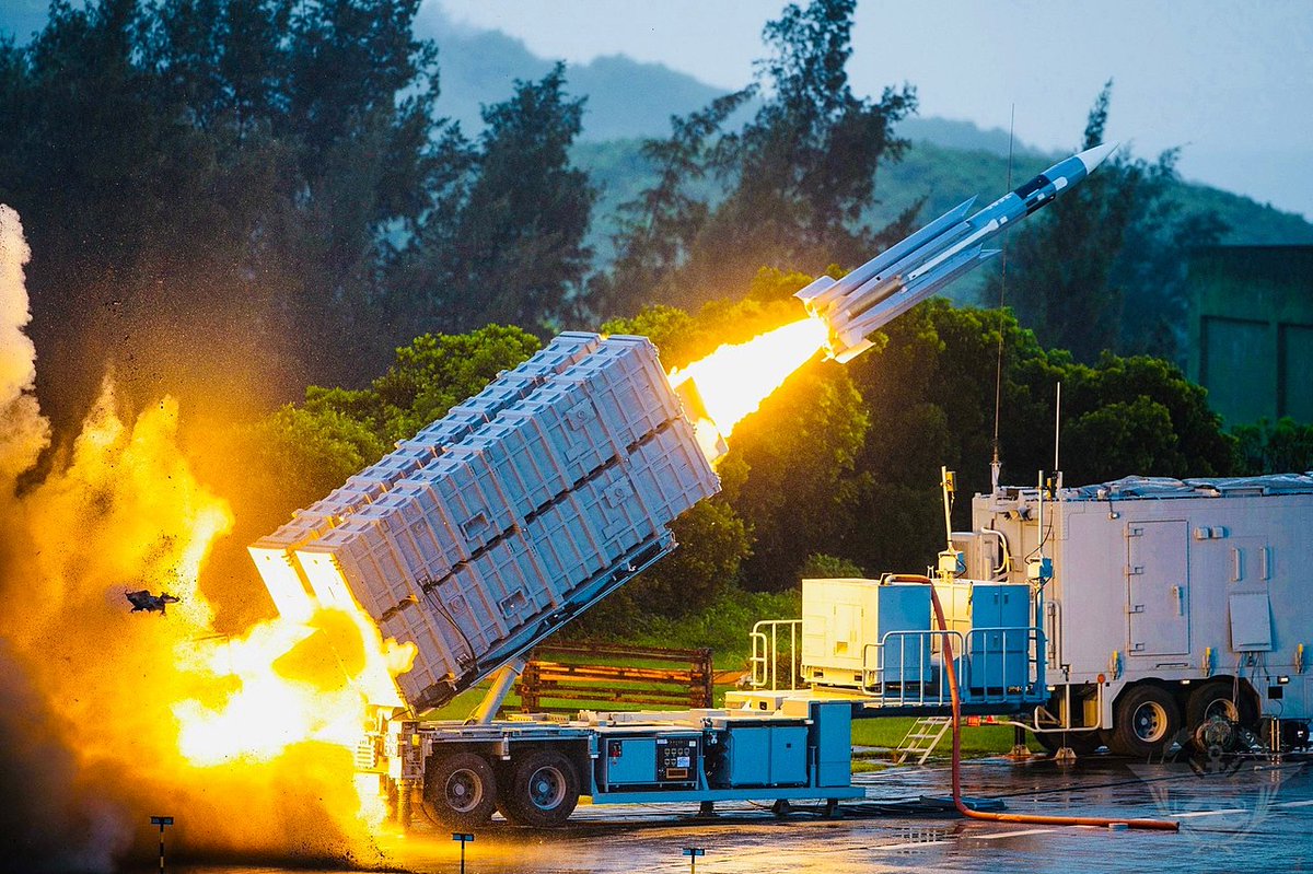

Posted - 07/16/2025 :  14:38:34  會員資料 Send oneeast00 a Private Message
直接數一車只剩兩發會比較快….XD
有得必有失
愛三從CRI換成MSE 也是整車備彈 16->12
12650 Posts
Posted - 07/16/2025 :  15:28:27  會員資料  Visit 小毛's Homepage Send 小毛 a Private Message
這時候就可以考慮貨櫃化,發射器和發射車脫鉤,發射車掛了,你貨櫃發射器還在就還可以持續你的打擊火力。項飛彈這類會自動修正飛行路徑的玩意,發射器仰角多少,方位角多少比較不敏感,不像多管火箭那樣角度差一些終點就會差很多,很適合比較不講究擺放條件的貨櫃式發射器。
甚至於你大量生產飛彈與貨櫃發射器,要囤要藏也都比大量生產發射車好處理.......
wowu5
679 Posts
Posted - 07/16/2025 :  16:07:49  會員資料 Send wowu5 a Private Message
現在雄2雄3這個發射架不就是發射的最低限度裝設嗎? 就只是拖卡 + 發電機 + 天線
你看海峰大隊部署的照片都是架設之後拖車頭就開走去一邊了
所謂甚麼貨櫃化只是在現在這個發射架之外再畫蛇添足加個貨櫃外殼
