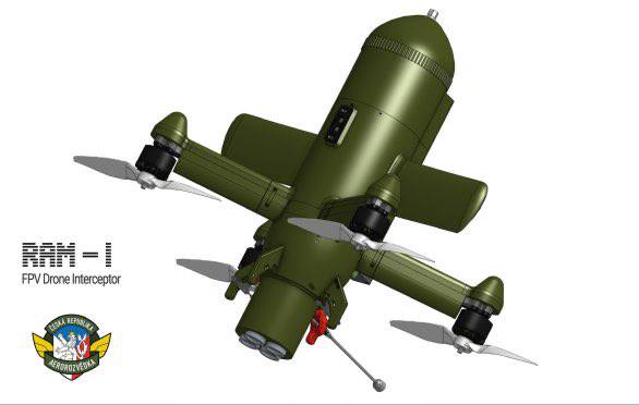

Posted - 12/30/2025 :  22:40:45  會員資料 Send oneeast00 a Private Message  引言回覆
打不打根本問題在於目標的成本用什麼武器打划不划算....
老共放氣球穿島你用劍二打難道就會划算??
敝人還是老話一句:
台灣最缺的防空武器不是射程/也不是能耐...
而是如何低成本滿足10km以上的防禦範圍..
把火箭藥柱換成低成本電馬達/機車引擎 才是台灣最急需的空白...
2025/3/舊資料
他山之石 望顧部長參考
嘉義小老闆發大財戰略. 不應該只是滿足某些戰地玩家的砸車砸人慾望.
https://today.line.me/tw/v3/article/Nvw7rWm
Edited by - oneeast00 on 12/30/2025 23:08:42
