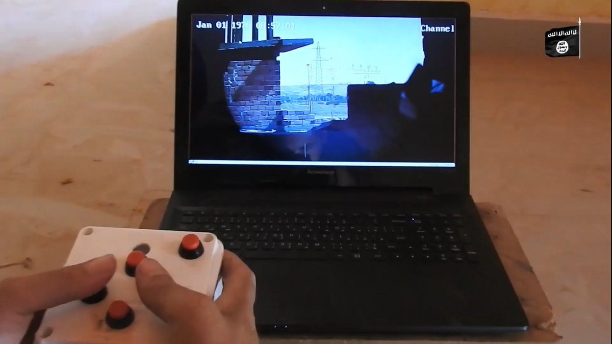

可行性 :
https://twitter.com/hkaaman/status/892087787985522688
