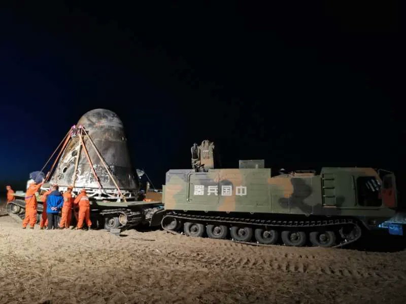

最近长征5火箭载人舱回收,哈一机的蟒式终于漏了一脸。
这种车瑞典人搞出来40年了,生产线从瑞典-英国-新加坡-中国一再专卖,销量一直很少。都是在极地、沼泽和沙漠使用,没见过山地使用的,我估计虽然铰接车可以横向移动,但是回转半径太大,不适合山路。
而且这车完全不考虑铺装路面行驶,接地压�L只有人脚的一半,路面行驶速度才40kph,低温橡胶履带磨损还很快,路面上一般都需要找一辆坦克拖车拖�茖哄C
这东西不适合山地,台湾的水网稻田,和近海滩涂倒比较适合它。
