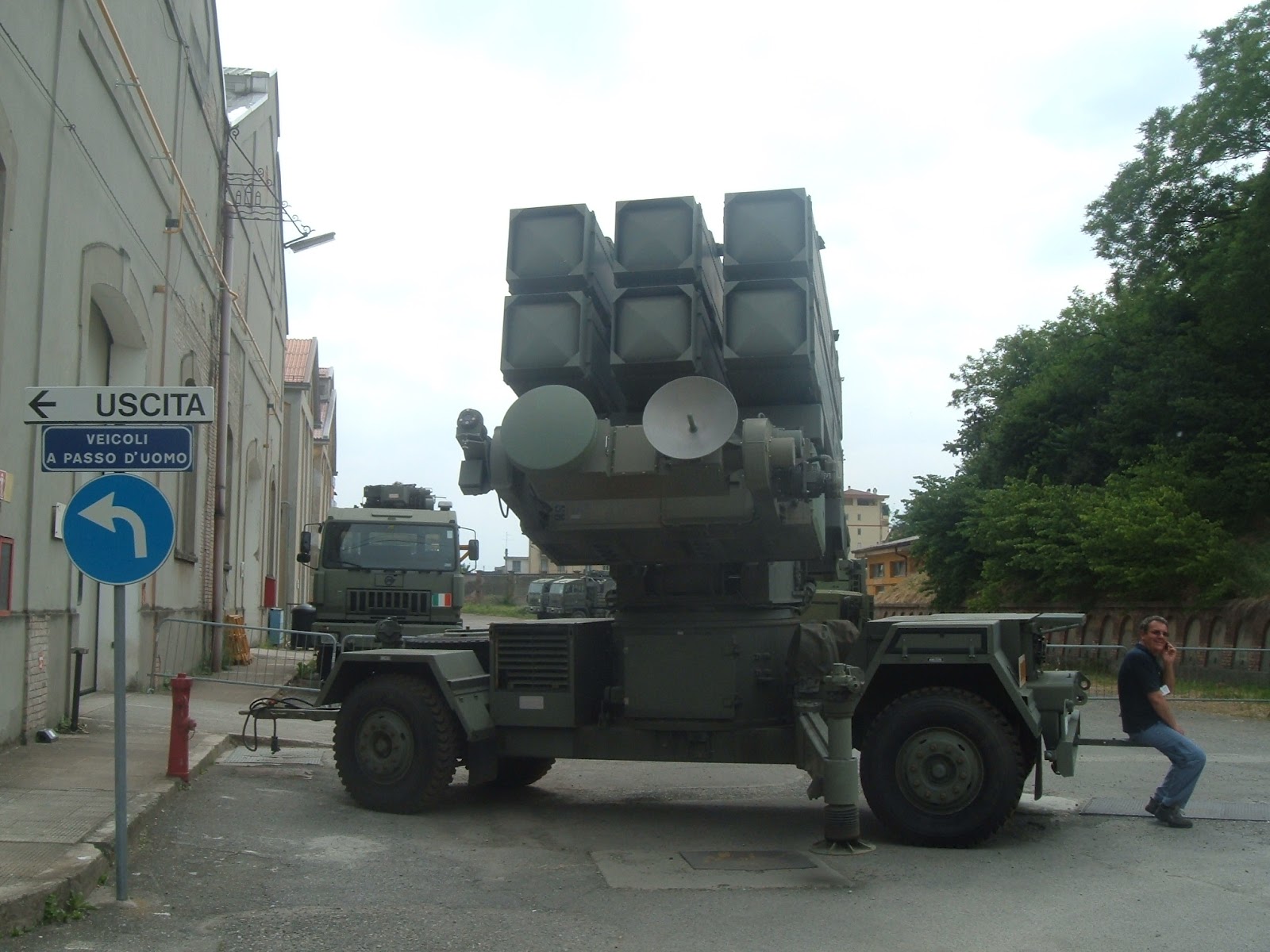

天兵的麻雀飛彈就是堪用等級,火控天線外觀看起來還是延續美國海軍的Mk.95連續波照明方式
正常的Skyguad麻雀飛彈發射車
義大利Skyguad採用義大利致敬AIM-7(Aspide2000)的飛彈發射車
http://3.bp.blogspot.com/-JTgQfZlkWBw/T8skXGTWw0I/AAAAAAAAA3o/yaH_z0aUlY4/s1600/Aspide+SAM+launcher.JPG
