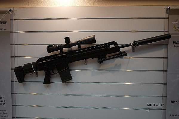

蠻討厭的就是,都說得雲裡霧裡,
輕型狙擊槍應該是指栓式手動的T108
比起原型T93改了很多,看起來還可以,就是那個AR槍把很刺眼...
(陸軍堅持用彈匣式上彈對精度的考驗也很大)
重型狙擊槍型號不明,可能是XT110,.50口徑,沒什麼資料,目前國軍主要是用美國巴雷特M82與M107.
而半自動輕型狙擊槍(XT107),則類似美軍的M110,7.62NATO,彈匣式.
只說耐久過不了,但沒說詳細項目,很難判定.目前特戰用的是美國LWRC的R.E.P.R.20狙擊步槍(目前叫REPR MKII).
總得說,還行,多給一些時間測試也可以,如果真的有軍備局吹得那麼好,以後就做外貿單,不用鳥陸軍了.
不過也看得出來,軍備局205做槍的本體還算可以,但周邊的瞄鏡,腳架,槍托,魚骨護木,彈匣,槍把等等都是問題
(這些小細節能弄好,槍的準度與精度才能在長時間射擊下維持高水準)
