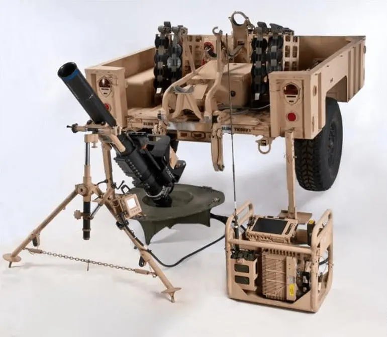

https://twitter.com/front_ukrainian/status/1632027359049138182
烏克蘭獲得美國的M326迫砲裝載套件,可加快許多部署時間
借Jimmy大文
雲豹迫遙遙無期,這東西先頂一下?

M326

直接拿要退的M113,整修改成81,120迫炮車不更好?照抄之前迫炮車不須設計,迫炮又不需卸下搬上,又有裝甲保護,打了就跑.
台灣沒多大,又不需遠程快速奔襲機動,每個軍團配一些最大時速50公里的迫炮車,在50公里半徑內跑跑打打很夠了.

Posted - 03/06/2023 :  08:53:20  會員資料 Send waffe a Private Message
從軍事的原理上講支援火力應該是靠編制內的野戰砲就可以處理,不需要再去疊床架屋、消耗資源的弄一個步兵炮範疇的迫擊砲,這問題的根源在於野戰砲的改進導致野戰砲的不足。一戰以前的野戰砲基本就是步兵炮,跟隨步兵待在火線做火力直援的,但德國佬開始把海艦使用的間接試射法給成建制的帶入步兵戰鬥(在此之前陸戰也會用但屬於大口徑火砲的運用),然後就發現雖然效率確實提升但前線沒砲了。協調上就是前線步兵一通電話隨叫隨到,但事實經驗就是叫破了喉嚨也被扒了褲子硬上,這點開戰前就已經大量配置現代化野戰砲的德國人比較頭大,英法等反正新的也沒那麼快造出來,改目前手裡的也只能一步一步來所以第一線還是有砲,直到英國佬開始搞出了現代的迫擊砲。
而這東西能普及除了真的好用以外最大的原因還是便宜,德國佬由於一戰初期的惡劣經驗直到二戰還有成建制的步兵砲,德式的步兵砲(IG18這類)在威力、精度、使用彈性上都比迫擊砲好,小日本的92步砲也是這個範疇的東西,但最後大環境就是迫擊砲這種鐵管走入千家萬戶成為步兵直屬的支援火力,因為就是便宜。那個拖車與老掉牙113/21的迫砲組怎麼算都是拖車經濟,配屬甲車迫或是拖車迫都會分掉既有的資源,但拖車迫相對分的就少很多,步兵直屬的火砲只能適量不能太多因為真正的主力還是野戰砲。
老娘最多就是三個洞,一個一個來可以選要往哪裡塞,但要是一起來就只能用疊加形體位,爽度大減且施展不開。而要是更多人都要來那就不但施展不開還要排隊,而且我軍哪裡是缺車,缺的是砲阿。之前就扯過了人家老美有以色列與法系血統的各種大根120可以選,我軍的120迫砲屬於比雞肋還不如的雞屎..........
M326真的是我看了都流口水的好東西,但有那專門的預算我會選擇先更新我軍的155野戰砲系統。

Posted - 03/06/2023 :  11:59:59  會員資料 Send gera a Private Message
M113與CM21履車迫砲,要改雲豹輪甲車迫砲,是基於整個單位的使用,
聯兵營,機步連是整個單位一齊運動,按木桶理論,單位整體速度是按最慢的載具計,
原本這事並不怎麼急迫,因為速度最慢的是戰車連的CM11/M60A3,所以聯兵營下用CM22 120迫與CM23 81迫慢一點也無所謂,
但現在局勢惡劣化,戰備需要提升,實戰上機步連要先到先打,還用CM23 81迫就變成前面CM32/33/34到場開打,後面CM23還在路上跑.

12655 Posts
Posted - 03/06/2023 :  12:07:45  會員資料  Visit 小毛's Homepage Send 小毛 a Private Message
所以弄個有數位化射控的120迫砲拖車? 到時候不管是給雲豹拉車還是卡車拉,總之就是先配到連部或營部或兵器連?120砲本身很便宜,拖車本身也不貴,那個數位化射控軍備局之前搞車載81迫砲車時應該已經有成品可以抄....
發電機或電瓶動力自動架砲收砲,射控帶砲....人力裝填.....做到這樣就夠了。
