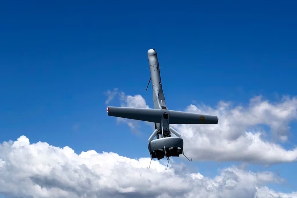

最適合海巡的臨時加裝型反艦火力的說不定是貨櫃式劍翔無人機或是貨櫃式巡飛彈二型這類可以用來反艦的自殺機。畢竟安裝簡單,操作簡單,不用回收。
但是海巡可以考慮和海軍一樣去買垂直起降型的VBAT偵查無人機作為日常任務使用,用於快速地確認海上不明船隻,減少遺漏。
https://www.upmedia.mg/news_info.php?Type=1&SerialNo=222207
【不對稱作戰】有效反制電子干擾 海軍爭取向美採購V-BAT 128型垂直起降無人機
