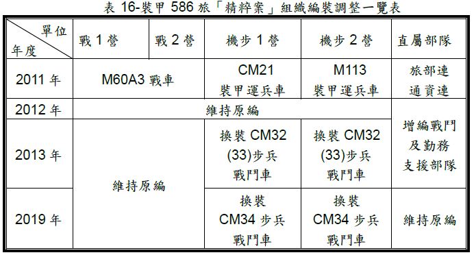

个人以为最主要的原因是联兵营改制:
2017年步训部为105云豹建案时,国军还是旧的联兵旅辖单一兵种营制,亦即战车营加机步营,例如下图所示国军586旅在2019年前的装备
旧制的问题在于所有的战车都集中在战车营,承�時O敌战车交战的任务;而机步营是由纯装输车/步战车组成,负责搭载机械化步兵清理战场。
战车营没有甲车没有多大问题,毕竟俺要跟对手王八拳互抡,没有甲车这种薄皮大馅儿的东东碍手碍脚,正好行事儿。
但这时的机步营就可能有问题了---由于没有任何直射支援火力,而且轮式底盘跟主战车的行动速度也不同,一旦脱离了战车营落单,或者本方的战车营被击溃,这时的机步营就有麻烦了,甚至连自保可能都难。
所以,当时如果发展105云豹的话,一则可以为机步营配置105云豹连/排,使得机步营也有自己的直射火力,不必倚仗战车营也具备一定的单独作战能力。
再进一步的话,可以考虑将105云豹编成轮式自走战防炮营/连,跟云豹甲车机步营一起组成全轮式底盘的机步旅,这�庖N可以方便地进行跨区快速机动,使得装备主战车的装甲联兵旅能�{专心固守,这在当时应具有相当的战略意��
不过,当国军2018年开始联兵营改制,并在2020年全部完成之后,原先的纯战车营跟纯机步营被拆分,再合并成两战一步(装甲)或者两步一战(机步)的联兵营。
这�帚漯�话,装甲跟步兵在营一级就合二为一成为装甲步兵,或者说装甲兵“屈尊”了。原先步兵单位所渴望的直射支援火力不仅�|想成真,而且还是主战车,は论攻防都比105云豹更有优势,自然也就会见异思迁的咯。
至于跨区支援能力,由于联兵营不再跟以前一�帛吤M自身火力歼敌,而是可以跟军团炮兵、陆航、空军等部队一起联合作战,又因为台湾是个小小的岛国,陆航、空军都可以方便的跨区提供支援,自然也就对地面部队的跨区机动性不再那么看重的了
所以,就算现在105云豹造粗来,也会尴尬地发现自己生不逢时了:原先的位置在联兵营改制之后已经被主战车所占据了,只能要么去充当侦搜部队的火力支援车,要么去外岛做自走战防炮。这对于起码六七千万新台币一台起的轮炮车而言,CP值恐怕是不能算高

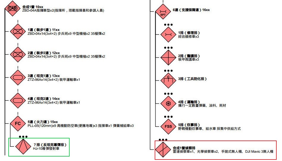

11186 Posts
Posted - 12/11/2023 :  16:49:42  會員資料 Send yangly3 a Private Message
跟国军的联兵营比,除了多一个作战连以外,主要的差别在于:
一是左边的绿框,共军的合成营没有固定的反坦克导弹排编制,而是要在战时由合成旅火力营反坦克导弹连来分发。旅火力营有一个导弹连,辖三个各三辆红箭十导弹发射车的排,战时可以分发给三个合成营。
另外,共军合成旅榴炮营还会有三个各六或九门一二二榴炮的炮兵连,战时也会分发给三个合成营。这个在图中没有标示
二是右边的红框。共军的合成营侦察排目前还没有“魔蝎”等级的は人机,只有大疆与手抛式は人机,除了航程航时有限以外,也缺乏实时图资传输能力
最本质的差别是,共军的合成营只能靠自身兵力作战,而没有国军联兵营的联合火力协调能力。
