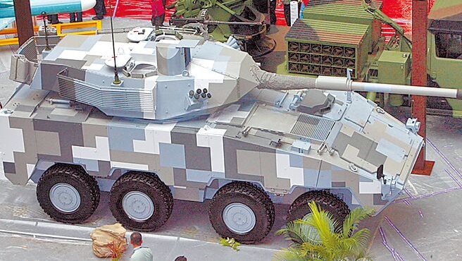

獨/M60A3與M-1A2T戰車夾擊 軍方放棄輪型戰車研發
國防部軍備局耗資7億元預算執行獵豹案,研發兩輛105公厘砲輪型戰車,在陸軍採用改良延壽M60A3戰車搭配對美採購M-1A2T戰車下,決定不再投資軍備局研發第三輛樣車,也不再評估建案採購部署。
这个如果属实的话,倒也不算太意外。
现有的105云豹,炮塔后置,位于运兵型的车身之上
本来跟主战车比,轮式车的防护力天生就比较差---M-60再不济,也不至于在面对敌方步兵班的120火箭筒时还步步惊心
而炮塔后置,车体高耸,意味�茪@方面俯射能力应该比不上M-60,这对于滩岸反击任务是不利的。
另一方面就是重心会比较高,而原本轮式车的抓地力就远远比不上履带车,这�帚�话不仅侧射的角度受限,行进间射击能力也会大受影响。M-60,包括CM-11,像3、9点钟方向开火都是没有问题的。而105云豹就算可以,对地形地势的要求恐怕也不是主战车那么方便的
所以,105云豹就算改进后能�{降低车高,适用性方面显然也比不了主战车,很难进入联兵营替代主战车来跟云豹甲车混编。
最有可能的是编入联兵营火力连作为侦搜部队的火力支援车,以及替换外岛部队的M-60,做轮式战防炮来使用
在确定有460辆M-60A3会升级,然后继续服役的情�G下,105云豹可能要等到日后CM-11不堪使用时才会被重新考虑的罢
輪戰車本身不是用來對標主戰車的,這貨的主要用途就是跟上機動速度遠高於履帶車輛的輪式戰鬥車輛。也就是如果土共今天在宜蘭上岸那雲豹與悍馬這種東西會是最快趕到現場火拚的支援部隊,而這也代表支援部隊會有一段時間沒有具備主戰火力的東西做偕同。
或是看看三毛大戰就知道他們基本上輪履車不太出現混編的狀態,戰車一般跟步戰混在一起。
從劣勢上來說沒有輪戰就代表了快速支援部隊火力層次上的缺失(我軍雲豹還沒有車載反戰車飛彈),但從評估的方向看如果使用M1與M60改能更長時間的拖住敵軍讓支援部隊成建制到達也不一定就要輪戰(當然軍迷心中希望有)。或是M60改的數量讓各守備區保有足量的主戰能直接支援跨區支援的部隊條件也是成立的,這東西確實不耐打。
打個比方就是改200輛M60+100輛輪戰與不要輪戰全梭哈搞300輛M60改。以防護力論M60無論如何都比輪戰強,以前M60大約只能40公里每小時的趕路,假設陸戰66旅從林口衝到宜蘭壯圍那要大約2-3小時,如果改良後的M60能飆50-60公里每小時那時間就縮短到1-2小時,而整群雲豹家族大約一小時到達。
大家選哪一組..........
M60A3那點裝甲,不要說共軍120mm,連國軍自己的66mm紅隼都能輕易擊穿正面
7761 Posts
Posted - 12/10/2023 :  20:38:44  會員資料 Send gera a Private Message
日本人如何降車高.正確的說是降重心.
至於報導,等看看,
原因是M1A2T+M60A3改的數量(加總頂多550輛左右)沒辦法滿足編裝需要,
要嘛,M1A2T加大引入,但即便有第二批也是再百來輛,還是有缺口.
要嘛,CM11也拉下來升級,說不定就滿足了小毛的意,再一次留身體換頭,也就是換砲塔.
坦白說輪戰車除了薄皮以外,在台灣用沒啥不好的地方,反應快,養起來便宜,維保上也比履車容易.
但CM11的底盤雖然比M60A3新,但也已經30年有,想堆裝甲,一樣要面對與M60A3同樣的問題,
換引擎升級,換懸吊等等,
M60A3只捨得換引擎,不願意堆裝甲,那換成CM11能投入多少?
Edited by - gera on 12/10/2023 20:40:13

有人說陸軍裝甲兵真正想要的就是MPF,也就是M10...這倒不是不可能,陸軍那些人腦筋的確是這麼構造的.
本來想要雲豹戰砲車的是步兵,不是裝甲兵,
只是後來定義成輪式戰車交給裝甲兵(如果裝甲兵不低頭,那麼會被砍掉一半),
現在有M10做為藉口,那麼就可以踢掉雲豹了.
Posted - 12/10/2023 :  22:12:55  會員資料 Send waffe a Private Message
雖然大砲豹似乎已經注定判死刑了,但貴在有持續研發的投入也就是有技術積累,這遠比前面扯的這砲那砲好多了,不想花錢或是花不起錢又沒技術力導致一直搞不出個鳥然。這就像翻翻幾十年前的尖端全防一堆M41改造的內容,但講了半天還想買新車但一直沒下聞,結果土共一助攻沒兩三年就搞出M41D了,這有賴於之前一直有投入研究。大砲豹也許哪天又有用處了很快就能上菜
這貨跟20年後出來的M41D相比最少外型87%都一樣
