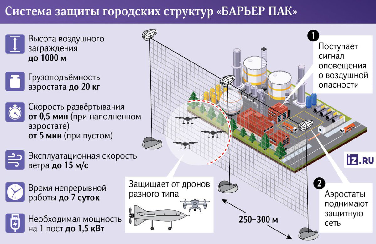

俄羅斯這辦法有沒有效,目前還不知道.
但我在此之前,就一直很想在淡水河上弄這個看看,淡水河道,不論是氣墊艇或舟船,還是個人潛水器,又或是UAV,巡航導彈,都是天然的航道.
之前陸軍搞那個油桶陣算是不上不下,但應該是不能攔氣墊艇吧.
Posted - 07/15/2024 :  15:18:14  會員資料 Send oneeast00 a Private Message
仔細看
老俄方案是空中防UAV的
看說明.就該知道老俄提案多天馬行空...
高度1000m. 兩棟101高度...
水下的反潛網記得不少港口有
但軍方永遠不會秀給你看...

水下反潛網在20世紀前半是主流戰術,但這種東西固定化好幾年以後,會變成一種養殖魚塭,加上對核彈幾乎無效,要用就變成機動佈署,很多時候不知道收到哪去了......
對空防空網這也是20世紀前半的一種主流戰術,或者簡化一點,氣球之間不做橫向連接,就是縱向鋼纜,密度高了還是很麻煩,不列顛之役德軍就為此改造一些He111或Ju88,機首裝大砍刀,以便能在6000公尺以下飛行,1000公尺還小兒科.
有些已經失傳的冷門戰術,在當年可是比現代飛彈還普及的東西......
