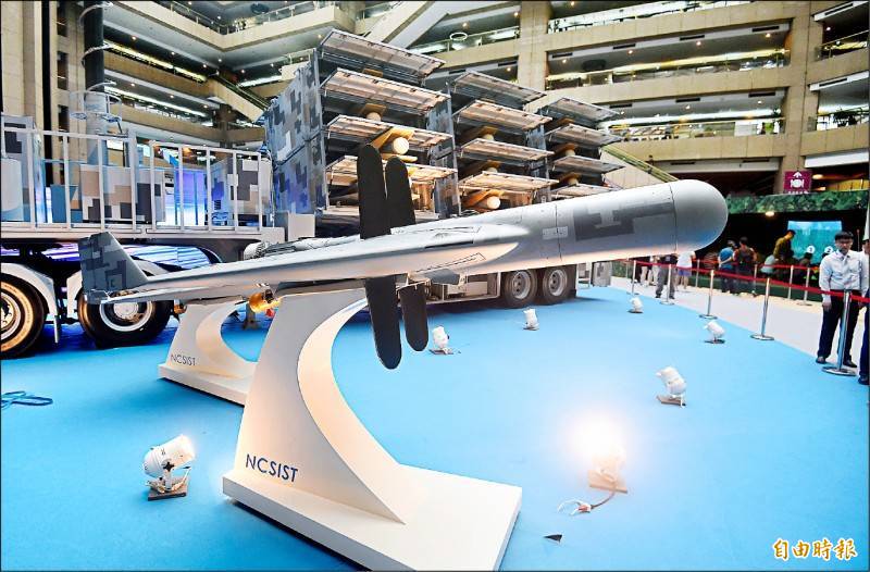

劍翔貴是正常的,他的預設攻擊目標是擁有正規防空能力保護的高價目標
要有一定的中途改變航向和閃躲能力
但是...
目前空軍把他當作地對地反灘頭的小型飛彈使用(類似垂發地獄火、SPEAR 3那類的)
導致劍翔需不需要原始的高規格打對岸雷達站,又是個可以討論的地方
降規降成本增加生產數量,可能也是好事
11583 Posts
Posted - 07/19/2025 :  09:46:52  會員資料  Visit 小毛's Homepage Send 小毛 a Private Message  引言回覆
劍翔打灘頭????是指巡飛彈二型反甲型嗎?
3474 Posts
Posted - 07/19/2025 :  10:42:19  會員資料 Send oneeast00 a Private Message  引言回覆

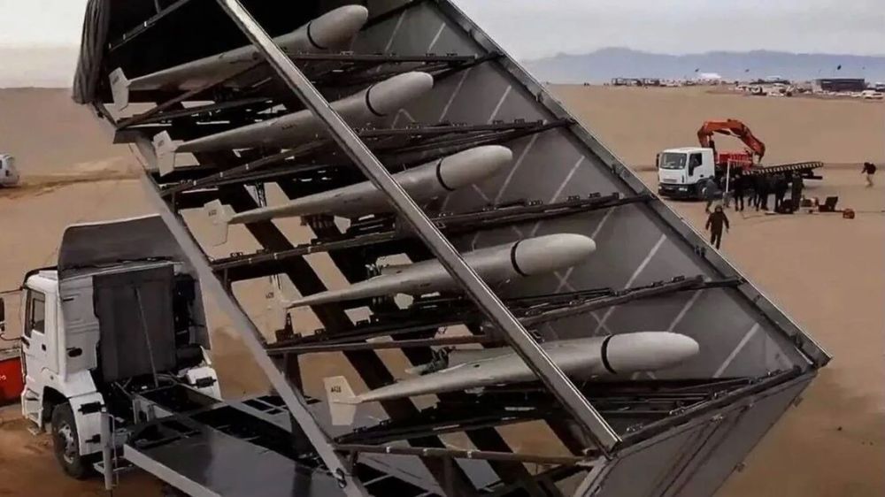

劍翔之所以貴…根本原因是性能結構搞錯方向
伊朗造Shahed就是擺明要玩窮人戰爭的廉價路線
中科搞劍翔最大的失策錯誤是把明明是消耗無人機的劍翔當高價雄三片飛彈在搞…..
Shahed 沒有花俏的摺疊翼 一輛車少裝幾顆就少裝.
甚至發射架簡單到就只是無蓋傾斜鐵架
發射車也沒要求多大台
一些窮單位直接用皮卡+固定鐵架打Shahed
台灣劍翔呢 搞了摺疊翼 能不增加製造成本嗎?
劍翔發射車又要大台 還要液壓傾斜
每個劍翔要專用發射箱 發射箱還要有機械活動蓋
這些難道不用錢? ROCAF貴族綜合症例作
劍翔多少預算是被發射車吃掉了??
Edited by - oneeast00 on 07/19/2025 11:33:47

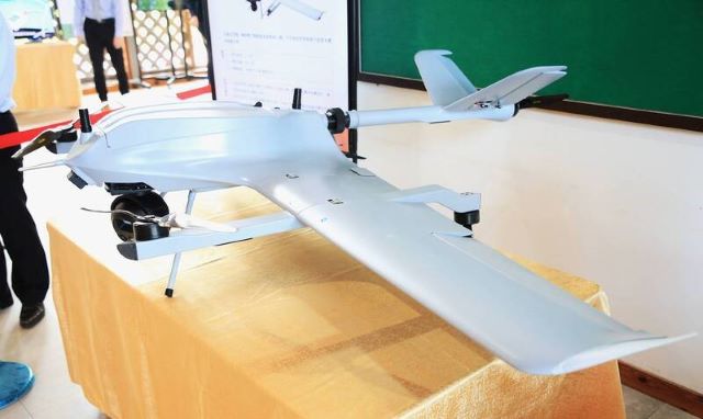

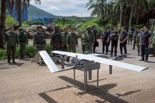

:一樣很有趣. 事實上,海軍現用的陸用型監偵無人機除了無法彈射以外,性能基本滿足. 不過該無人機本身為垂直起降就是了.
彈射起飛可以多飛20~30分鐘. 但需要彈射架. 不知道這是否為硬限制?

(7)滿載飛行及滯空時間達 2.5 小時(含)以上(含光學酬載,且於飛行期間平均飛行時速需大於 80 公里/小時(含)以上)。
:如果丙式是陸用型監偵無人機改彈射就能滿足條件的話,那戊式則是連改都不用改.
