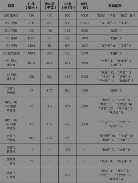

随�茩P远舰的打捞,和大批清朝一手文�Y被找到,这几年对黄海海战的研究发展很快,很多观点要更新了。
黄海海战,不是副炮�貝w胜负,主炮完全没用。
而是速射炮�貝w胜负,架退炮完全没用。
因为1887年47mm哈奇开斯速射炮被发明,1890年阿姆斯特朗152mm,120mm速射炮设计定型。而北洋水师自1888年受到海军外购军火禁令限制,正好错过了速射炮革命。只零散买了一些小口径速射炮。
当时日军新锐战舰完全以大口径(>100mm)速射炮作为主炮。第一游击队旗舰吉野号,主炮就是4门152mm阿姆斯特朗速射炮。而司令旗舰松岛号是12门120mm阿姆斯特朗速射炮和1门320mm架退炮,但是松岛完全以120速射炮为主炮。日方全舰队第一次开火也是最远的开火,就是松岛用120速射炮打的。
双方军人都是留学英国,都已经认为速射炮比架退炮威力更大,哪怕技术发展初期,只有152mm的速射炮也比300以上的架退炮更可怕。所以北洋水师采用的夹缝雁行阵,就是默认自己打不赢炮战,追求撞击战和近距离炮击。
当时的双方的副炮都是57mm以下的小炮,对战局影响没那么大。
