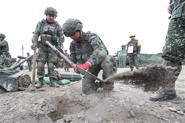

牽引砲之所以生存力低
與"牽引"兩字, 和"車"都沒半點屁關係
而是無動力牽引砲
重量不足(設計上需人工移動)無法只靠磨擦力固定,還沒動力
要完全依賴人工給駐鋤挖固定坑
這人工挖坑的部署/徹收時間至少是X小時起算
這才是牽引砲生存力低下的根本罪魁禍首

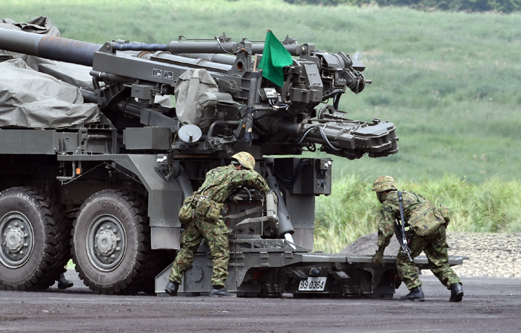

自走砲能隨打隨跑
根本原因是自走砲都自帶動力千斤頂,
不但直接改用全車身重量去壓就夠,不用挖坑也能打
直接免去挖坑時間.
也把駐鋤放收的時間從X小時,直接減少到X分鐘.

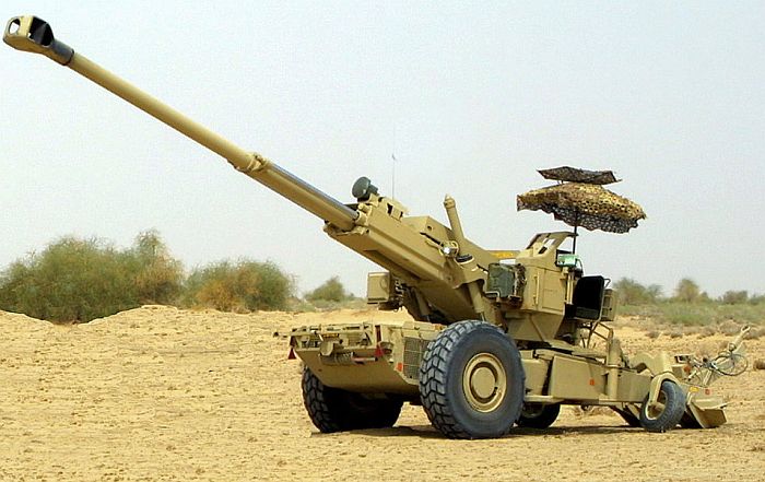

牽引砲部署慢,
解法不是沒有,
裝發電機, 裝動力千斤頂實現無挖坑設計,
砲架尾裝小輪
只是發現這樣搞不如直接買卡車砲更划算..

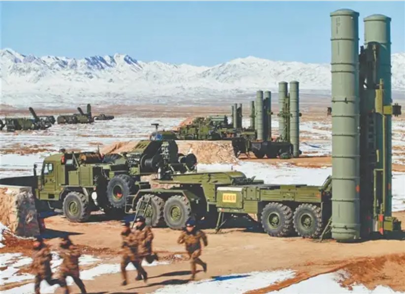

再舉個更簡單粗暴的例子
別以為拖車是老美西方"偏安"特色
老俄新生產的S-400早改用大拖車啦
哪個吃飽沒事幹了的文青會認為 S-400徹收部署一定會輸給 S300
S-400已改用拖車載具
老S-300
Edited by - oneeast00 on 10/24/2024 14:28:51

再舉個更簡單粗暴的例子
別以為拖車是老美西方"偏安"特色
老俄新生產的S-400早改用大拖車啦
你理解错了,は论是S300P还是S400时代,俄罗斯同时有BAZ6402半挂底盘,和MAZ543M/ MAZ9710特车底盘可以选择。不存在时间上的换代关系。
BAZ6402是俄国自己的布良斯克厂生产,优点就是。。。便宜,别的没了。

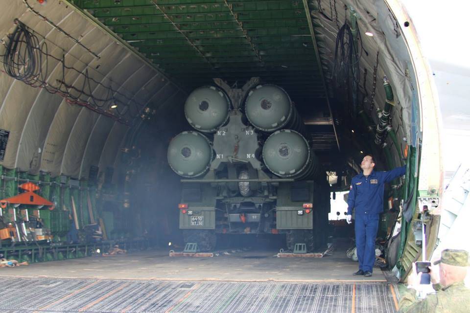

MAZ底盘是白俄罗斯的传家�牷A特车底盘自然在越野性能、转弯半径(MAZ543没有全轮转向,没有优势)、火车空运战略机动性、列放撤收速度(手册上典型撤收速度5分钟)都有优势,就是需要毛子出血掏钱进口。
正反两个例子,这是我军最早引进的S300PMU,使用的就是BAZ6402半挂底盘。
而俄军出兵�蝘Q亚战争这种露脸的场合,当然要用高配的MAZ9710底盘S400,要是半挂车的话,An124一趟塞不下了。
Edited by - davidboy on 10/24/2024 15:05:12

牽引砲加APU只能短途移動,除了收放列可以用電轉液壓驅動,速度快很多,不用人力搬.
最主要是,反砲戰時,只需要跑離開砲地點,或躲入掩體,就能大幅提高生存性.
但這對於目前無人機滿天飛的情況沒有什麼幫助,因為跑不快,跑不遠,也沒啥越野能力.
牽引砲加APU,當紅是1970年代,FH70,FH77是代表作. 本身有些不上不下,APU只能短途移動,還是得配一輛卡車牽引,載砲班與彈藥. 也就是說,除了反反砲戰,增加生存力這個優點外,其他(維護,操作)都很麻煩.
因此捷克與南非發展出專用的輪式砲車DANA與G6,比履砲車便宜一些,又昂貴於牽引砲加APU,但也沒有其缺點,反而全功能近似於履砲車.
既然如此,法國人乾脆把砲搬上卡車,它有輪式砲車的優點,但又便宜許多,本身並沒有比牽引砲加APU貴多少,因為卡車,APU動力的費用都是一樣的,凱薩只是多一道整合起來的功夫.
實際上,長期來說,卡車砲反而更省錢,因為牽引砲加APU帶卡車,整個砲班要編制6~8人,但卡車砲只需要4~6人. 少編兩人的意義很大.
