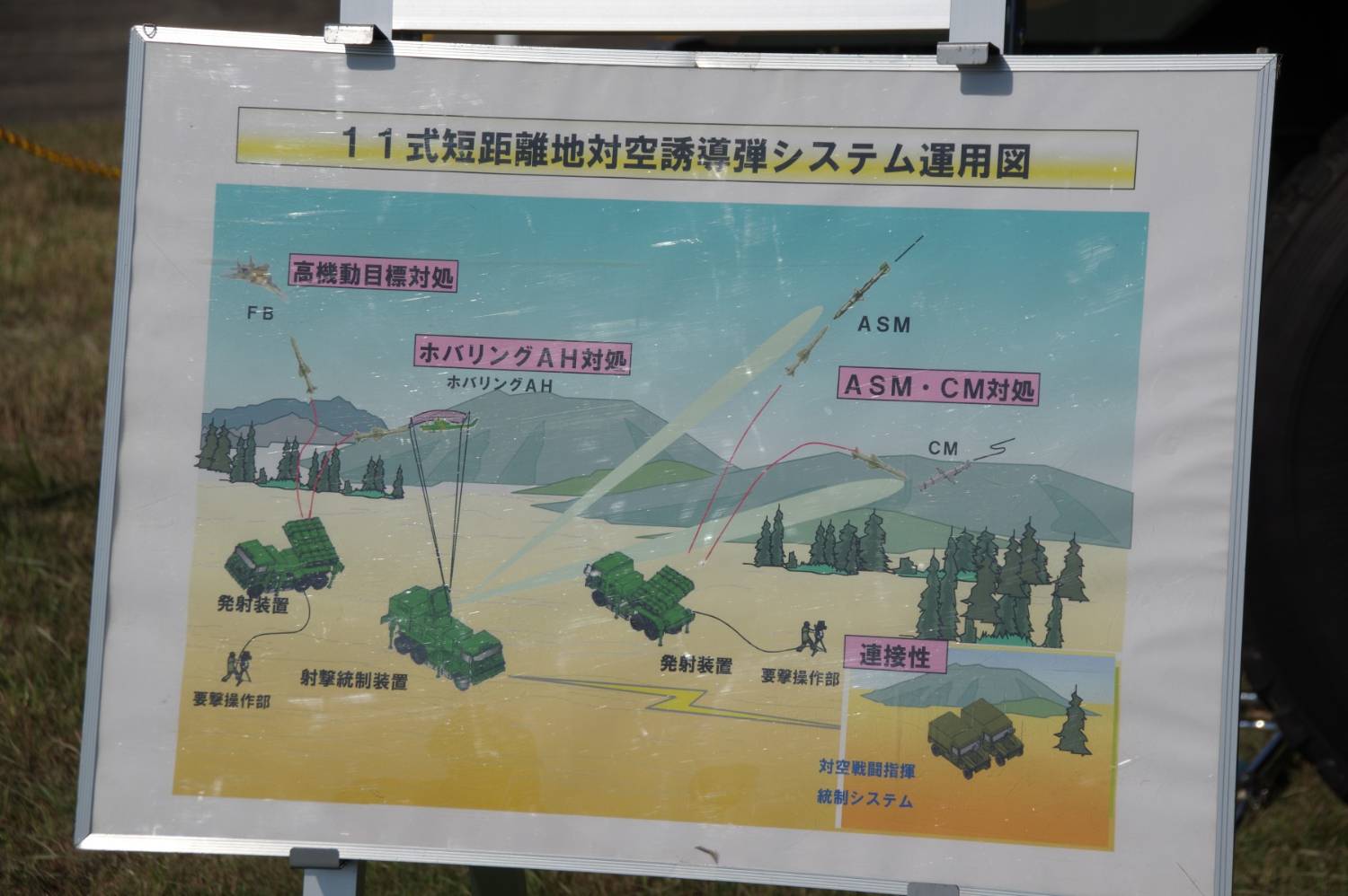

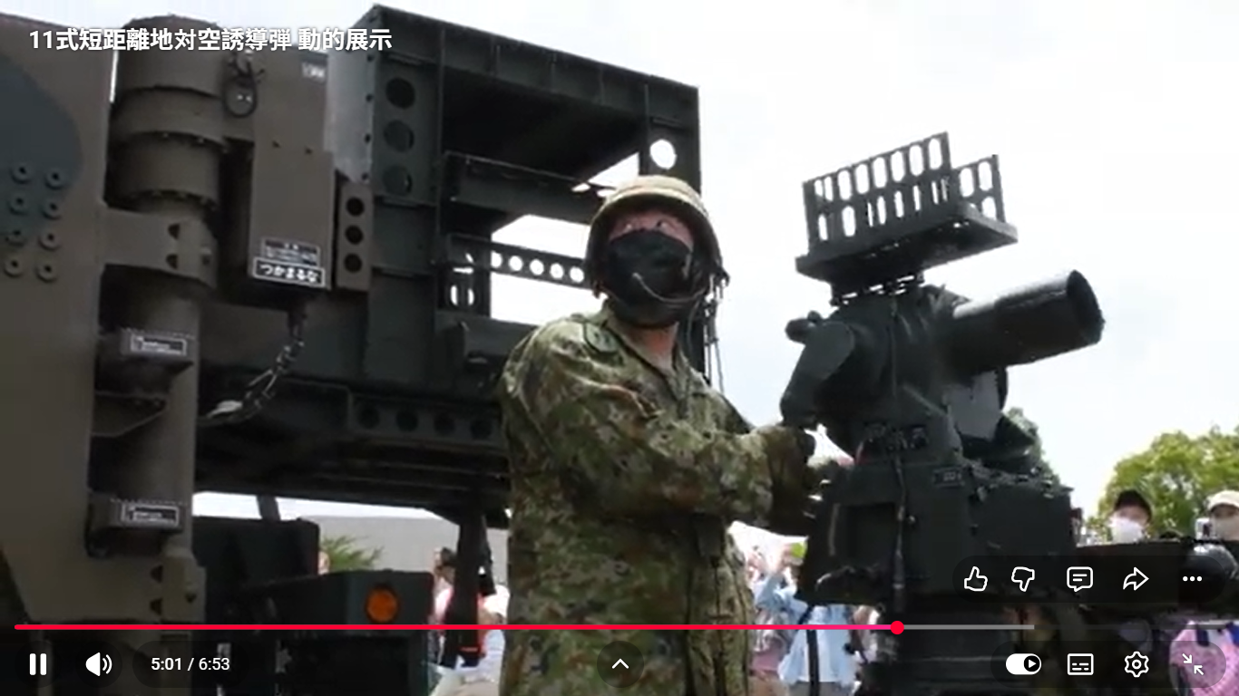

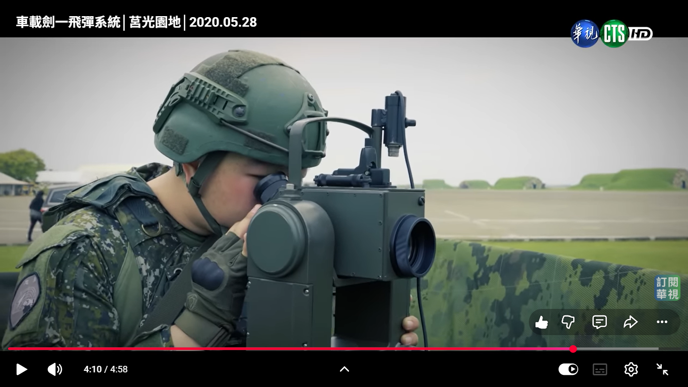

確實,同樣採用主動雷達導引機制的日本11式防空飛彈,就有一個能和發射箱架連動的觀瞄裝置,
所以可以獨立運作發射飛彈,觀瞄裝置上還有像是敵我識別天線的東西。
同樣的裝置,在車載劍一防空飛彈系統也可以看到。
https://www.youtube.com/watch?v=2CjiZVq0qc4
https://www.youtube.com/watch?v=Qyoh8qwvRYA

那是較為原始的做法,強迫車組要待在視野開揚能直視目標的地點才能有效控制
現在要同樣的效果其實直接在車上放個等同雲豹TS-96搖控槍塔(可減去武器)的光電模組就行了,不但有光電還有熱成象
不用車組搬整組沉重的三腳架外置瞄具,最多就是拿個小型的電腦連結車上的光電瞄具來搖控 (類似復仇者的搖控裝置,直接連結車上的瞄具),甚至躲在掩體下都行
只是現在劍二看來連這種東西都沒有,就不明白它的設計是幹嘛的
