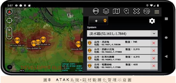

https://def.ltn.com.tw/article/breakingnews/5120578
漢光41檢討報告出爐 國軍將以「火力取代兵力」
國防部表示,為強化防衛作戰後勤支援效能,持續檢討整合民間運輸能量,採機動化、貨櫃化、模組化方式,執行物資分散屯儲、阻絕資材及水雷裝載運輸等後勤支援作業,
並藉「用兵後勤系統」建構後勤共同圖像,即時掌握各類物資調度需求,提升常備部隊備戰部署整體執行能量。
