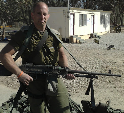

國軍步校教的戰術動作是會害死你的
我行軍拿T74是這樣拿
這是大背帶 , 戰術槍背帶還可以運用得更廣泛 , 誰說三角槍背帶沒辦法運用在背背包時使用大背槍姿勢??
不要我們怎樣怎樣的 , 你的觀念不代表這十多年來全陸軍的部分戰術觀念改變
(步兵學校對我來說 , 其戰術及單兵概念都是垃圾 , 連裝校在搞初期三角槍背帶時 , 步校還在那邊鑽研氣刀體一致)
幾個禮拜前還遇到的特戰旅機槍手行軍方式早就變成上圖般的大背帶橫掛攜槍囉
28961 Posts
Posted - 03/02/2012 :  02:35:16  會員資料 Send 慎.中野 a Private Message  引言回覆
這張照片是戰鬥巡邏持槍法吧,國軍一般說大背槍是指槍斜扛在身後的背法。
