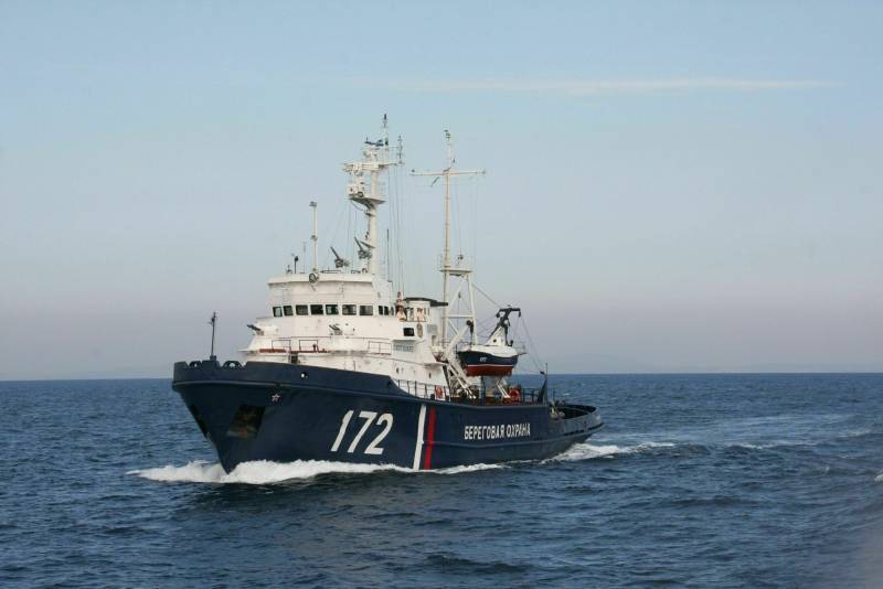

2.俄邊防軍用AK230(很可能還不如20mmRWS)示範灰色作戰實務:
https://www.youtube.com/watch?v=t8JMYbZNZ7s
