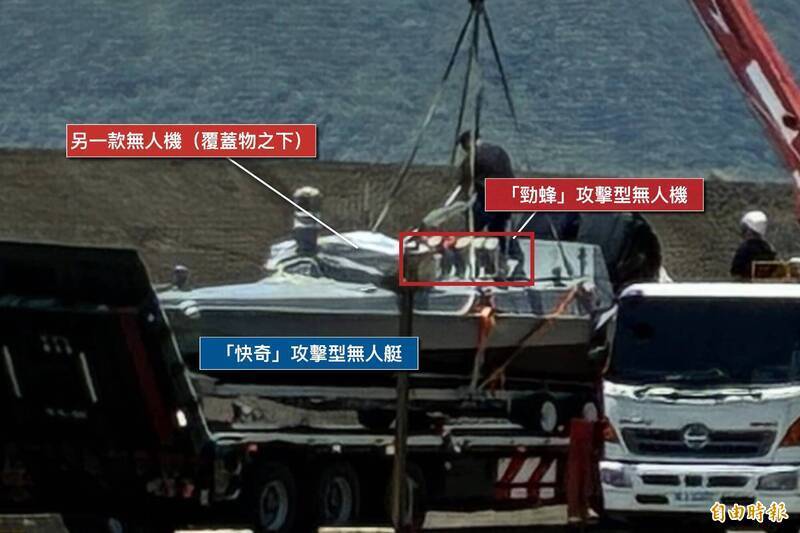

https://def.ltn.com.tw/article/breakingnews/5153816
「快奇」攻擊型無人艇通過作戰測評 1320艘列「防衛韌性特別預算」
〔記者羅添斌/台北報導〕中科院上週在精準彈藥射擊操演中,以創新的「無人機/艇海空聯合作戰」戰術戰法進行實戰射擊,
包括國防部せ陸軍及海軍高層官員對實戰效益相當滿意,前端配置高性能炸藥的「快奇」攻擊型無人艇確定通過作戰測評,
明年就可進入量產階段,目前需求量高達1320艘,將列入全新的「防衛韌性特別預算」內。
中科院此次的作戰模式,海上無人載台為「快奇」攻擊型無人艇,艇上載有勁蜂1型、FPV自殺無人機,
並透過銳鳶二型無人機中繼傳輸導控,以「無人機/艇海空聯合作戰」為主題,進行多功能性的實彈演練;
在複雜電磁環境下,先以無人機自艇上起飛,干擾壓制敵近迫防衛,之後由無人機展開攻擊,
接續自海面以配有高性能火炸藥的無人艇執行自殺性撞擊,精準打擊動態目標,呈現無人載具新型的作戰概念。
:帆布覆蓋的東西,很可能不是什麼無人機,而是勁蜂用的導控天線.
銳鳶二更適合的是做快奇與基地控制站的中繼.
這麼做,可以有效延伸對快奇的作戰與控制範圍,並且不需要上昂貴的衛星鍊路.
(銳鳶二也不需要冒險深入,只需要在本島沿岸上空盤旋即可)
而快奇則透過艇上增加的天線再去進行中繼導控勁蜂,
因為快奇艇本身太低,有效控制範圍短,因此需要額外的天線來控制勁蜂.
(即便勁蜂的有效範圍大約在10KM左右)
3048 Posts
Posted - 08/24/2025 :  00:57:52  會員資料 Send metalfinally a Private Message  引言回覆
快奇艇如果可以當中繼無線基地台,那會有很多可能性,不會只限於導控勁蜂1型
可以的話應該也要有導控/中途上鏈巡飛彈二型(上報說好像改名「勁蜂二型」)的能力
