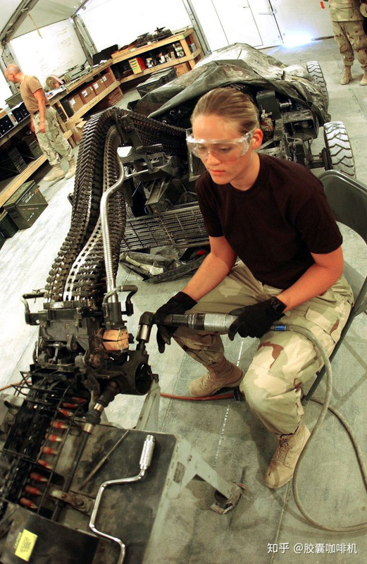

Posted - 12/05/2019 :  12:37:13  會員資料 Send 冗丙 a Private Message
有啦~
跟我軍方陣快砲一樣你們730/1130都有電動捲彈機啦~~~
4056 Posts
Posted - 12/05/2019 :  15:12:26  會員資料 Send davidboy a Private Message
丙兄,你这张不是补弹,是连续退弹,退弹的动力来自右边那个正在用曲柄摇动弹鼓的老兄。
装弹是这�岸l的,也需要人力旋转弹鼓。
730/1130虽然是外能源加特林,供弹系统是照抄毛子Kashtan的内能源驱动弹鼓,东西结合。
Edited by - davidboy on 12/05/2019 15:12:44
Posted - 12/06/2019 :  08:07:50  會員資料 Send 冗丙 a Private Message
感謝~
在下以為跟方陣一樣進退彈兩相宜~~看來是想太多!!!

Posted - 12/20/2019 :  22:26:12  會員資料 Send 閒遊之人 a Private Message
装弹是这�岸l的,也需要人力旋转弹鼓。
在轉曲柄的地方裝個馬達很難嗎?

4056 Posts
Posted - 12/23/2019 :  12:46:10  會員資料 Send davidboy a Private Message
Originally posted by 閒遊之人
在轉曲柄的地方裝個馬達很難嗎?

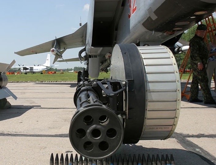

中国的近防炮供弹系统仿自苏联的Gsh-6-23和Gsh-6-30, 是一个は链弹鼓与炮身刚性连接,同步俯仰。
为了控制伺服电机的扭惯比,以及因为弹鼓是依靠炮弹燃气内能源驱动供弹,都导致这个弹鼓的质量不能做太大,否则带不动。毛子原版从来都是500发。
中国的730和1130因为是外能源炮,所以在不改变弹鼓结构的情�G下,用独立气源代替火药燃气,所以装弹量可以达到640发,和1130的双弹鼓千余发。
如果再额外加上一套电机用于装弹退弹,就和现有的气动机构�}突了,或者会增加重量。
期待未来能推倒重来搞一套电动供电系统吧。
此外,中国的近防供弹系统采用开式循环,抛壳射击,没有空弹壳占位,装了电机也不能像美式弹鼓系统一��哗啦啦装弹退弹,意�憭ㄓj。
结果就像waffe兄说的一�屆A节约成本了,共军都是穷惯了,装备采购不阉割掉点什么心理难受。
Edited by - davidboy on 12/23/2019 13:00:43
Posted - 12/23/2019 :  13:23:14  會員資料 Send 冗丙 a Private Message
沒啦~
我們講的都是方陣那種有需求才推小車出來裝退彈的,電動捲彈機連空彈倉都是放在推車上,所以會以為老陸也有這種輔助工具~~
應該是總舖師認為弾倉的弹夠打10次,還有第11枚再次突破飛彈防衛圈那就........認了~~
4056 Posts
Posted - 12/23/2019 :  14:02:58  會員資料 Send davidboy a Private Message
沒啦~
就是我前面说的,美式弹鼓闭式循环,不需要主炮上电,在补弹口用一个气动扳手或者电机做动力就可以全部循环出来。
俄式的弹鼓没有弹壳占位,没法完成循环,不但装弹慢,还需要手动把首发弹装入自动机。
中国把内能源的弹鼓装在外能源的火炮上,自然两头不占。
不过我可以理解他们的想法,速射炮的供弹系统是高速射击的瓶颈,最爱出状�G的地方。尽量沿用久经考验的成熟方案,开发风险最小。
