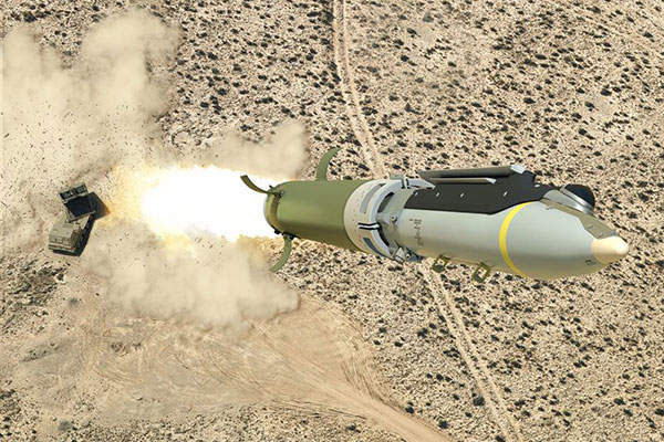

8109 Posts
Posted - 06/07/2018 :  23:31:24  會員資料 Send cph0516 a Private Message  引言回覆
GBU-39用MLSR火箭助推
美軍不是已經在研發類似產品
https://www.youtube.com/watch?v=rQgoL8p24GI
Edited by - cph0516 on 06/07/2018 23:34:30
42767 Posts
Posted - 06/08/2018 :  06:24:31  會員資料 Send dasha a Private Message  引言回覆
GBU-39用MLSR火箭助推
美軍不是已經在研發類似產品
GBU-39的問題是只有GPS,所以要有其他觀測單位提供目標GPS與持續更新;GPU-39改良型好像已經獲得GPU-53的編號,這個有雷達/紅外線/雷射三模式導引,只是尋標頭就是價位來源......
9692 Posts
Posted - 06/08/2018 :  09:20:28  會員資料  Visit Reinherd Von Hwang提督's Homepage Send Reinherd Von Hwang提督 a Private Message  引言回覆
GBU-39用MLSR火箭助推
美軍不是已經在研發類似產品
我對GLSDB最大的質疑是飛行速度
因為滑翔炸彈的速度我不確定能不能穿越現代軍艦的防空網?
所以我比較傾向用飛行速度較快的多管火箭加上導引頭,
雖然射程較短, 但是高速突穿能力比較強
(M26火箭射程只有32KM, 但是使用同樣火箭發動機的SDB滑翔炸彈卻有150KM的射程
我個人猜測是不是用滑翔的低速來換取射程的顯著延長呢?
當然或許打擊靠海的登陸艦艇, 因為有地形因素所以低速突穿能力也還行就是了
這一切還是要做實驗才知道)
Edited by - Reinherd Von Hwang提督 on 06/08/2018 09:24:40
