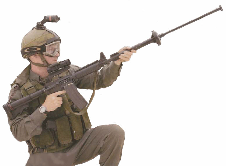

好奇一問,為何還有些國家會繼續使用槍口式槍榴彈?
槍口式槍榴彈應該是遠遠不如40mm槍榴彈巴
4054 Posts
Posted - 07/31/2020 :  11:38:21  會員資料 Send davidboy a Private Message
因为外形没有限制,什么稀奇古怪的都可以打
Posted - 07/31/2020 :  13:09:45  會員資料 Send 冗丙 a Private Message
因為不管美系還是俄系40槍榴彈筒是外掛在步槍上,會降低槍榴彈兵使用槍枝的效能~~
分開如m79或M320 GLM有好處也又壞處~~看過加班13小時的電影就知道我在說啥鬼~~~
但插入式就比較方便而且隨意,缺點就是打遠的準度就差~~像塞爾維亞這款m99槍榴彈就是利用俄式30榴彈機槍的VOG-17改的~~~
提督也可以拿40槍榴彈筒的M433雙用途彈拿來玩,加個彈頭捕捉器又不花啥錢~~~
要玩更大的60mm口徑還可以這樣搞~~
Posted - 07/31/2020 :  13:29:04  會員資料 Send MKMAN200 a Private Message
這種榴彈是怎樣避免開火時實彈打爆彈頭的風險?
4054 Posts
Posted - 07/31/2020 :  15:31:20  會員資料 Send davidboy a Private Message
过去的枪榴弹必须要换空包弹,
后来有了俘弹器,可以直接用实弹发射了。
Posted - 07/31/2020 :  16:03:00  會員資料 Send 冗丙 a Private Message
左岸叫[俘彈器],我方叫[彈頭捕捉器],可以用標準的普通彈發射,若是用AP穿甲彈自己找死!!
