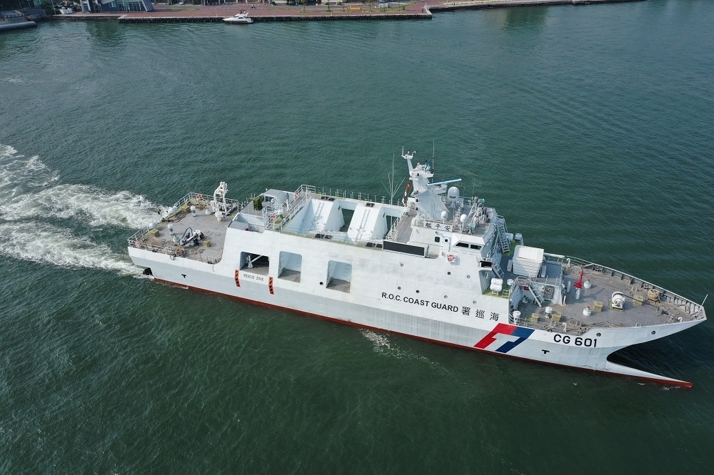

簡而言之,海巡署目前正在建造中,甚至已經下水的沱江級改由海軍接收。
海巡安平艦的構型其實與海軍沱江/塔江都有差別
海巡安平沒有後雷達塔,幾乎沒有改裝劍二的能力
安平艦哪怕與618沱江相比也差很大,
安平艦前部甲板完全是為鎮海火箭/水砲雙組合設計早已分割,根本沒法改裝76砲....
鎮海火箭/水砲 對海軍有何用?
講難聽點,安平徵過來頂多也只是當放大版光六用,根本無法取代哪怕618沱江(能用76砲)
硬撥給海軍,除非海軍後續塔江訂單不用"還給"海巡,否則對海軍武力規劃影響很大
還沒有建造的海巡版本沱江級通通改成海軍塔江級規格。
你修改構型,造艦成本會一樣嗎??
增加預算誰出??逼船廠裝笨蛋自己吞?? 加錢依法難道不用重新發包再繞一大圈??
你換圖紙.船廠內部不需要時間消化??
海巡署的大型4000噸海巡艦暫時先"借"給海軍,修改後做為二代二級艦
後雄三時代.千噸艦作為"雄風卡車"的價值/效益 越來越低
塞雄風?? 一輛卡車/一條微艇 就能做.我又何必要花千噸艦的人員油錢成本??
後雄三時代..海軍"千噸艦"的價值/效益.其實會越來越偏向水下/配合空軍.特別是作為區域長期雷達站/CIC..
未來更多塔江/魚叉飛彈車成軍後..只有雄二+牙籤. 但雷達/聲納更優的拉法葉艦的價值/效益只會越來越重要..甚至超越成功...

海巡版沱江改裝倒不是難事,鎮海火箭彈下方有一整層甲板空間,改裝76砲沒問題.
至於雷達塔也問題不大,原本放方陣的位置改裝自帶搜索雷達的12連裝版海劍羚也就是了.
要再費工一點把前桅杆改裝個3D雷達也不是什麼大工程,底下本來就有機櫃艙間.
安平艦哪怕與618沱江相比也差很大,
鎮海火箭/水砲 對海軍有何用?
你修改構型,造艦成本會一樣嗎??
你換圖紙.船廠內部不需要時間消化??
一條又瞎又聾.窮到只剩雄風的海巡艦...強行拉入艦隊.除了當大號光六還能幹嘛??
當二級艦...根本不夠格
下為台船1400噸二級艦的廣告..
https://www.youtube.com/watch?v=RMCZRimw93w&t=7s
.多少也反映海軍對 "二級以上艦".除了打雄風(順序在最後)外.還有哪些能力要求吧
特別是 影片中的接戰對象順序....
首先兩點:
1. 所謂二級艦不一定是指作戰艦艇。因為海軍的二級艦(中校艦長編階),包含以下:
a) 運輸艦
b) 戰車登陸艦
c) 掃獵雷艦
d) 拖救艦等等。
可能我說的不清楚,我不是說讓這個4000噸海巡艦作為作戰艦艇,而是做為輔助的二級艦。
舉例來說,擔任運輸艦任務,尤其是作為敦睦遠航的訓練艦。
為什麼這樣會有好處? 因為未來成功和康定遲早要入塢大改進行裝備升級,加裝3D防空雷達和防空飛彈。而諾克斯和基隆級都很難去做這種運輸/遠航訓練任務。所以在成功康定要戰備又要改裝之下,
其實多1~2艘這種二級艦(水面巡邏加上訓練運輸)可以分攤任務壓力。
而安平級,不管怎麼看都不適合當作海巡艦。這種計畫早點結束傷害越小。
原本安平級的賣點是,方便平戰結合,平時海巡,戰時裝上飛彈作為巡邏艦使用。
現在結果是軍用價值也受到限制,這還不如結束方案,回歸海軍設計給海軍用。
海巡另外發包1000噸以上的大型巡護船。

安平級為何不適合當海巡艦?
海巡艦不一定要能接舷登船,就算美國或日本的海巡也沒有每一艘船都能那麼做。安平級的能力就是快速趕到現場,而這點對於搜救、海上救援消防、驅離違法作業船隻、保護漁民宣示主權很重要

驅離?
鋁殼哪敢跟鋼殼對幹,只能看人蛇形逼車罷了

Posted - 12/24/2020 :  22:30:24  會員資料 Send waffe a Private Message
