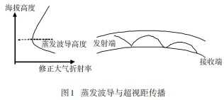

不是一回事,超视距雷达一般有三种。利用电离层反射的天波雷达,利用地面波绕射的地波雷达,和利用大气波导效应的波导雷达。
地波雷达一般工作在3~30Mhz的短波波段,波导雷达工作在微波波段。
原理是因为海水蒸发以及其他效应,海洋大气在低空有一定概率存在一层对某一频率的は线电折射率极高的气层。可以像光纤或者金属管波导一�屆A束缚住微波传递向远超视距的目标。
在台海这�帚�热带海域,出现大气波导的概率超过80%,有很高的实战价值。不过大气现象毕竟不稳定,所以非常依赖气象预报与检测体系。而且波导对哪个频率有效难以预料,所以频域上,波导雷达要求覆盖L,C,S,X各个波段。

1. 366音樂台看起來就很重, 台灣這種需要在山區部署的機動對海雷達, 應該對重量是很有要求的(否則山區會翻車)。
2. 366音樂台能有那種250km偵測範圍, 一定是靠特殊波段的大氣導管效應(因為250km遠超過雷達直視範圍), 但要使用大氣導管效應, 雷達必須首先呆在導管裡(因為多數能量會被鎖在導管裡), 這基本在低空,所以366音樂台放去山上反而無法發揮作用(變回直視的雷達)
大氣導管不是時時都在, 但部署在山區的雷達, 卻是時時都有更好的視野, 所以高山對海雷達是必要的(理論上24hr都有廣大視野)。

要用大氣導管效應也要看海面溫度和狀況符不符合,國軍能定期的去南海東海做海域測量,收集大量的參數才能利用大氣導管看那麼遠(不然就跟美軍一樣用衛星測電磁波訊號偏折角度)
現階段還是顧好西部正面就好(而且大氣導管還是有他的盲區,目標在雷達波折射層上下以外他也抓不到,就像拿望遠鏡看目標一樣)

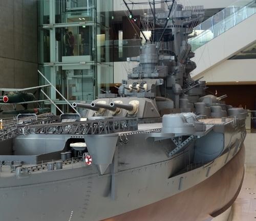

軍隊有某些食古不化的傳統這好像是世界各國的通病,陰蒂國海軍當年視潛艇為雞肋據說艦隊不要的軍官都往潛艇丟,還有主力艦人員認為裝雷達射控是對他們解算能力的質疑。日本大和號有個很特殊的外觀就是看不到綁在艦體上的交通艇,很先進的掛起來收在船尾的專用艙式裡,據說除了當交通艇還要拿來雷擊怕在砲戰中被打成薑粉所以專門收起來保管。
但用的是萬年前構型的17米內火艇,外包的民間造船廠人員說目前隨便一種艇性能與外觀也比這種高大上,而且17米內火艇慢的一逼被人雷沒問題想去雷擊別人?
海軍人員:你懂個屁...................
https://hobbycom.jp/upimages/view/photo_sub_image/41274/fullsize

大和號的艦尾內火艇/交通船收納區和艦尾觀測機機庫大概是大和級跟其他戰艦與眾不同的地方了(很中二又很帥氣的設計)
11174 Posts
Posted - 01/29/2021 :  14:42:02  會員資料 Send yangly3 a Private Message
气得直抖
那是因为只有海军的人才知道18吋炮的炮口风暴有多大好不好
虽然个人觉得,那地方装两条"甲标的"才配得上大和的范儿呐 --- 实在不行,装几条回天给长官坐坐也好呐 ~~
