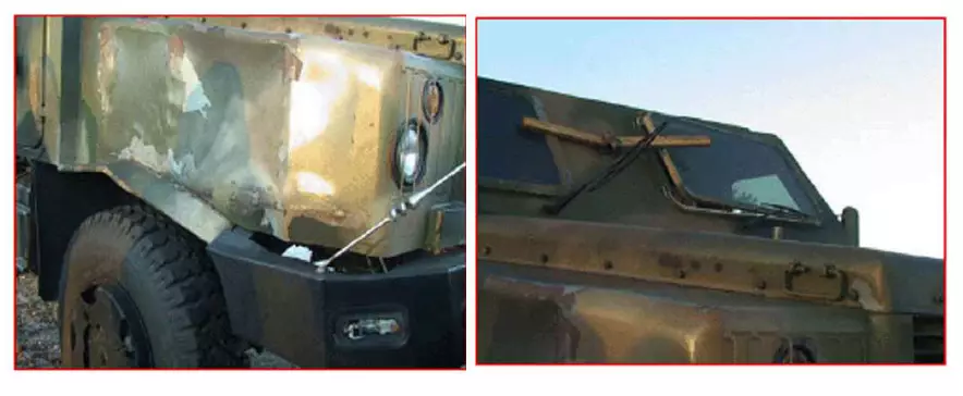

大口径卡车炮平射有点难度,炮口向后力臂长稳定度不�{,炮口向前有驾驶楼,南理工第二代155卡车炮,平射的时候炮口风暴把装甲驾驶楼都轰烂了

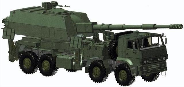

包括弓箭手在内,卡车炮没几家有360度射界,可能只有毛子那个把2S35的は人炮塔直接抗在卡车上的家伙可以做到。
