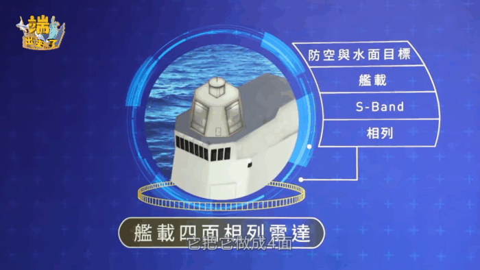

https://www.youtube.com/watch?v=G7wc2lKqIyg
之前有提過,李四端在中科院研發展示館的介紹影片有提到艦載四面相列雷達,
大小與目前高雄艦上測試的相列雷達相近。
這款PESA按照下面的圖表,偵測距離約350公里,主要的功能除了遠程偵蒐外,
還有負責射程在100公里以上的海弓三射控。
但是中科院未來想裝在艦上的相列雷達應該還是AESA,偵測距離可到4、500公里,
而且可以接戰彈道飛彈目標。
