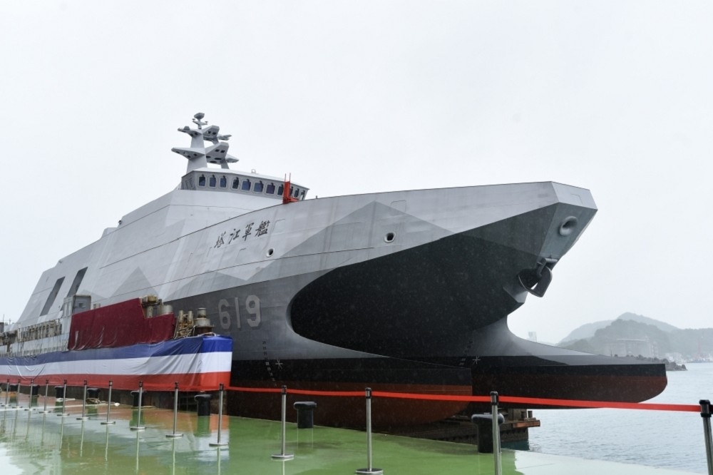

應該是說的不夠清楚。
請仔細看下面這圖,艦艏雖然銳利的像刀,但雙體船兩側的結構也很厚,至少能塞的下柴油主機與兩部水噴射引擎。
高頻聲納有些直徑約0.9米,加上聲納罩直徑不超過兩米是能塞到雙體船兩側結構的艦舯部位。我上面選的型號,ss2030是伸縮式高頻聲納,最大偵測距離約16公里,不用時可縮回船身,就算聲納罩撞壞了也不怕(比錦江那款多四公里)。
另一個SD9500更好玩,你可以用手拉著操作的高頻吊掛聲納,最深可達150米,淺海區專用的,偵測距離最大5公里,還可偵測蛙人。
這兩個的組合,艦舯聲納可以行進中作業抓潛艇,吊掛聲納可以在靠港時抓蛙人水鬼或水下無人載具。
但是裝了聲納罩吃水就要更深了,不知道有沒有辦法做出連聲納罩不用時也能縮回船體的設計?
Edited by - 小毛 on 12/21/2021 01:41:21
