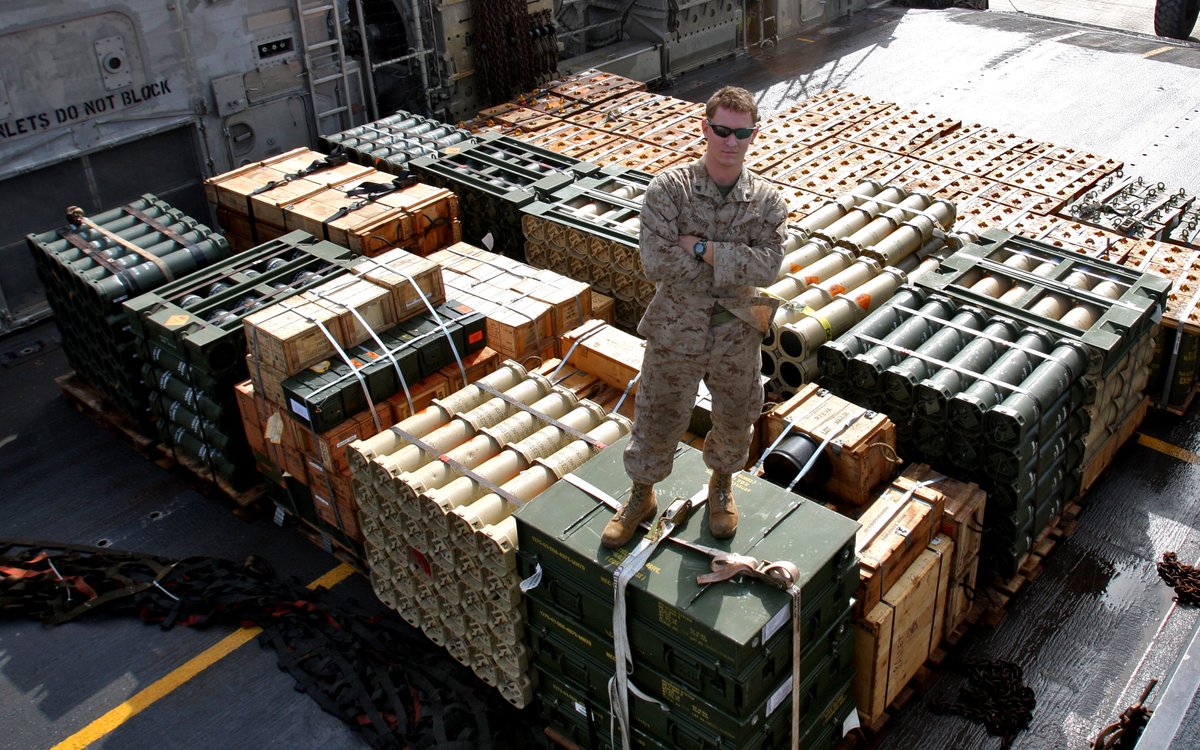

美系的就方便多了一綑8顆不占空間
而且美系的沒有藥桶以外新型的發射藥很小包,網路上找m777發射影片隨處可見。所以運輸效率從照片就看得很清楚一樣的空間美系的的輸送輛是毛系的兩倍。
美系的药包怎么运?包装桶?

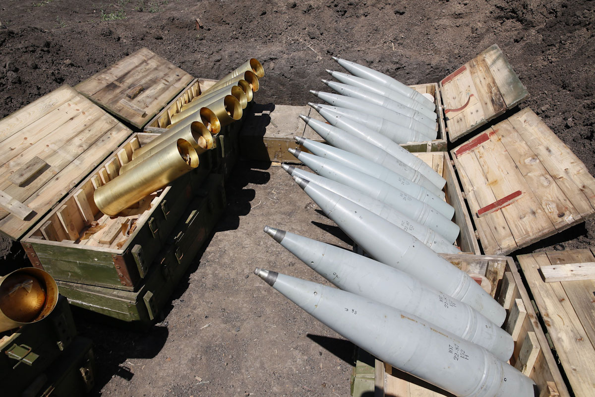

美式藥包是裝在桶子裡!!要用在取出來~~
雙方沒那摩複雜,大家都是小藥包模組化,只是俄系習慣用鋼彈殼裝藥包後推入彈膛,就只是多了這個鋼彈殼重量!!
西方是多藥包往裡面塞入彈膛,近年來只是多了5~6個一組的模式模組化(想像成6個馬克杯疊在一起塞),還順便將容量擴充到23公升!!!
目前比較模糊的是鋼彈殼後面的底火是否可以現場更換??能的話差距更小!!

Posted - 07/05/2022 :  08:51:18  會員資料 Send waffe a Private Message
Originally posted by zfss
美系的药包怎么运?包装桶?
是的,因為包裝方式也一樣所以懶得po像這樣
https://www.alamy.com/stock-photo/155mm-base-burn-dual-purpose-improved-conventional-munition.html
這一個圖組很清楚的呈現老美彈藥運輸的模式,但我個人並不清楚圖中的彈藥輸送車是美軍炮營的直屬編制還是專門的後勤運送單位。
那台輸送車扛了128組的砲彈,直放的是炮彈而橫放的就是發射藥桶。因為運送的是我前文說的專門的平板車所以我說這不一定是美軍炮營的直屬車輛,因為那不是通用型軍卡。但無論如何就算是那種專門的平板運輸車也沒辦法裝載128箱毛系的砲彈。
至於丙大說的雙方差距我只能說大了去了.............

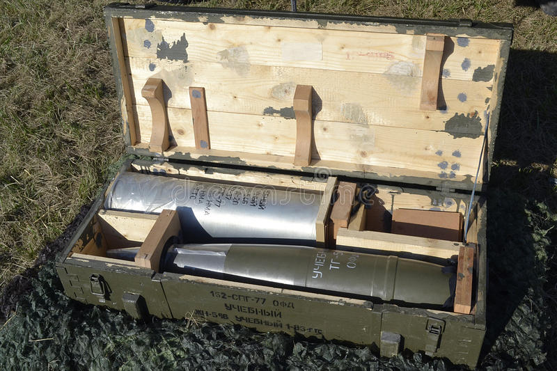

我以前的討論中就扯過那種木頭箱子基本上都不好拆又它良的非常重,我碰到的還只是105砲的彈藥,像毛子那種一箱70公斤等級的彈藥箱你整理50發就要搬3.5噸,那基本就是一千塊磚頭的重量,我這是當兵還是搬磚的?土共新型的彈藥箱都換輕很多的塑膠,毛子我看到的都是木頭,也沒差反正他們是熊在操作。
而且發射的過程那個藥桶真的很煩人,搬下來費力打完還要搬回車上去。
看看152的有多大一桶,比你家垃圾桶還大

而且毛子的標準動作就是那個打完的藥桶都還要拿一根棍子把它插出去,不管你發射的是幾號裝藥都要這麼搞。

1,模块化装药一般也是拿一个桶子装起来,尺寸上没啥区别,药室容积是JMBOU定死的。

2,木质弹药箱最大的问题是不防潮,炮弹要涂黄油保护,开打前全班疯狂擦黄油,又累又脏。
倒是不知道北约炮弹这�彿r露在托盘上,储运时该怎么防护。

另我說的是鋼彈殼,不是木箱啦!情境是上車裡的彈藥架階段,只是補充你說的
彈藥班去領彈藥回來就在拆箱了!
北約的砲彈都是乾淨的,不需要抹黃油.
美帝從二戰開始,就是這樣幹了.
一般普彈在倉庫裡就是這樣了,
只有像是GPS制導的精確彈藥會套塑膠殼防撞.沒有人在上黃油.
估計是砲彈的材料不行,才會上黃油防鏽.

請不要耍白癡了! 152mm榴的推進藥金屬桶是要進炮膛的,這應該是常識吧?!
應該是你誤解了啥,網上152榴的影片多如牛毛,自己看看吧!
如果2S35是特別的,那麼很抱歉,那並不是金屬桶,那是黑色的塑膠桶.
因為只是裝發射藥,就沒必要用上貴貴的金屬銅了!
你怎麼了?! 最近連常識性的東西都要錯,眼力也不好,是確診了嗎? 要不要看看醫生呢??

俄羅斯的彈藥自二戰開始就喜歡用木箱裝.而且很多木箱都有手把,方便人力搬運.
最近有開發塑膠彈藥箱,但是似乎還沒有大量應用.
俄羅斯的彈藥儲存和運輸技術,重視程度並不高.遠遠比不上美帝.
因此常常聽見彈藥庫爆炸之類的窘事.
不過,俄軍在運輸的時候還是有利用到一些舊式輸送帶之類的裝置,用來加速裝卸貨.
否則全部用人力搬,也是會死人的!

美帝的運輸和儲存就清爽多了,近的是發射藥,遠一點的是彈頭.
上棧板的好處就是方便用堆高機.一鏟就走,十分方便.

看到你的圖片,我才想到本回戰爭,俄軍搬運砲彈物資是不是都沒有上棧板(貨盤),東西堆放的很雜亂
小陣地還能理解,但大一點、後勤中心,我居然也沒什麼印象。
有充足的棧板和起重機等,俄軍可以省些力氣和時間...
PS:我在三支部服役時,砲彈都使用塑膠製容器和棧板。
這問題我之前就找過答案,然後去搜了一下毛子的堆高機,結果不知道是不是關鍵字用錯了找不到什麼東西,但老美的軍用堆高機隨便找都是一堆。沒有足夠的堆高機用那種貨盤屁用沒有,人力搬不動用吊車很多地方別說有沒有,就算有效率也遠遠沒有堆高機快。
那種底下空出空間的貨盤先天就是給堆高機捅的。
