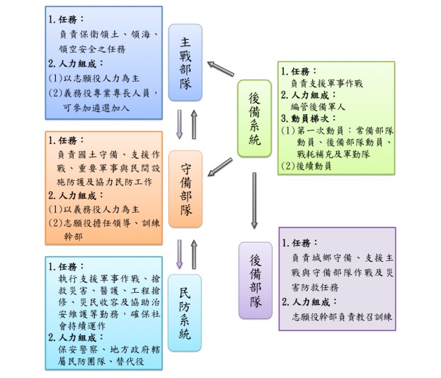

这个...国军目前虽然是征募并行,但是将志愿役与��务役部队是分开编组了的
全志愿役的职业军队,是国军近几年来能�{全面开展复杂的联合军兵种作战的基本保障。
全职业化未必能建立起现代化军队,如印军;但没有全职业化是万万建立不起现代化军队的,如鹅军、共军。
如果说鹅军还能将志愿役与��务役在内部进行分离,至少保障部分志愿役(合同兵)单位还能维持一定战力的话,那么共军那�岩X于体制原因,将志愿役(士官)跟��务役混编的部队,则很难进行高�L度高难度的训练,自然也谈不上有多�L的战力---当然,共军严重缺乏实战经验,本来就没有实施高水平训练的能力。
而邱班长之所以为人诟病,也很大程度上是因为部队已经进入了全职业化时代,而他的领军理念还停留在管理��务兵部队的阶段
